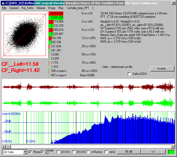

Rimsky-Korsakov-Dance-of-the-Tumblers-from-The-Snow-Maiden.flac
Ottima registrazione con fattore di cresta alto (11.2 => 21.2 dB) e una figura di Lissajouss molto regolare. La distribuzione dell'ampiezza è tipica delle registrazioni con elevata dinamica.
Spettro sostenuto anche sotto i 20 Hz (notevole il picco a 30 Hz) e Slew Rate del segnale a 1.8 (per ampli da 100 Watt) che è da 2 a 3 volte più alto del valore tipico.
Magari fossero tutte così.
Qui ci vuole un sistema di altoparlanti con le contropalle. E per fortuna che secondo P. Klipsch "sotto ai 30 Hz non c'è niente"
