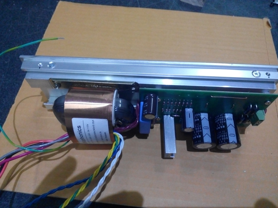

Alimentarore dell'anodica stabilizzata

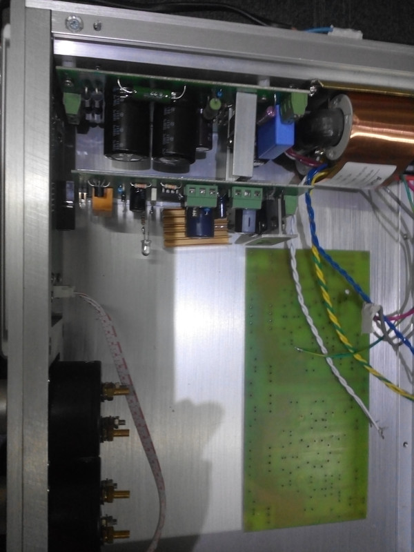

#19 Messaggio da SM63 »
Lo stesso montato del laterale del contenitore

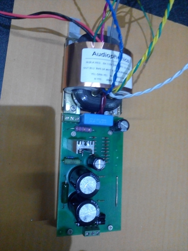

Re: IL MIO NUOVO DAC E FINE DEI GIOCHI.
#20 Messaggio da SM63 »
Il secondo PCB alimentatore dei filamenti piu' il ritardo del pre riscaldamento
