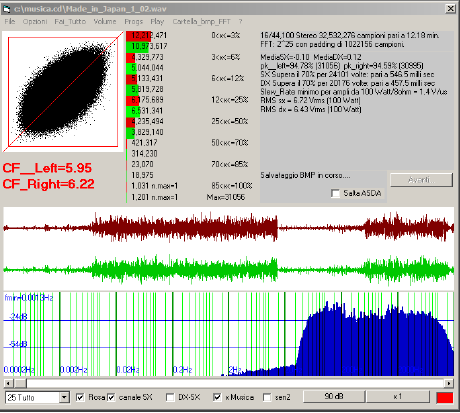

io non ho i cd rimasterizzati ho quelli "vecchi".
come vedi c'è un brickwall che taglia i picchi ancor prima della massima modulazione e pora i 10kHz c'è poco. Il filtro passa alto taglia già a 50 Hz (circa 40 dB/ott).

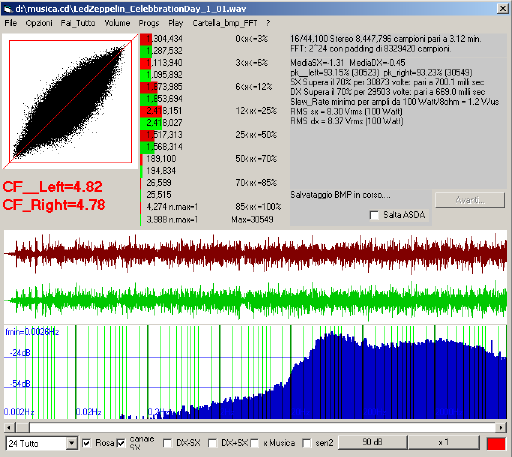

#19 Messaggio da MarioBon »
per confronto questa è la prima traccia di Led Zeppelin Celebration Day
questo si ascolta bene.

MarioBon ha scritto: 01/09/2021, 16:13 io non ho i cd rimasterizzati ho quelli "vecchi".
MP3 prima dell'MP3 :shock:
