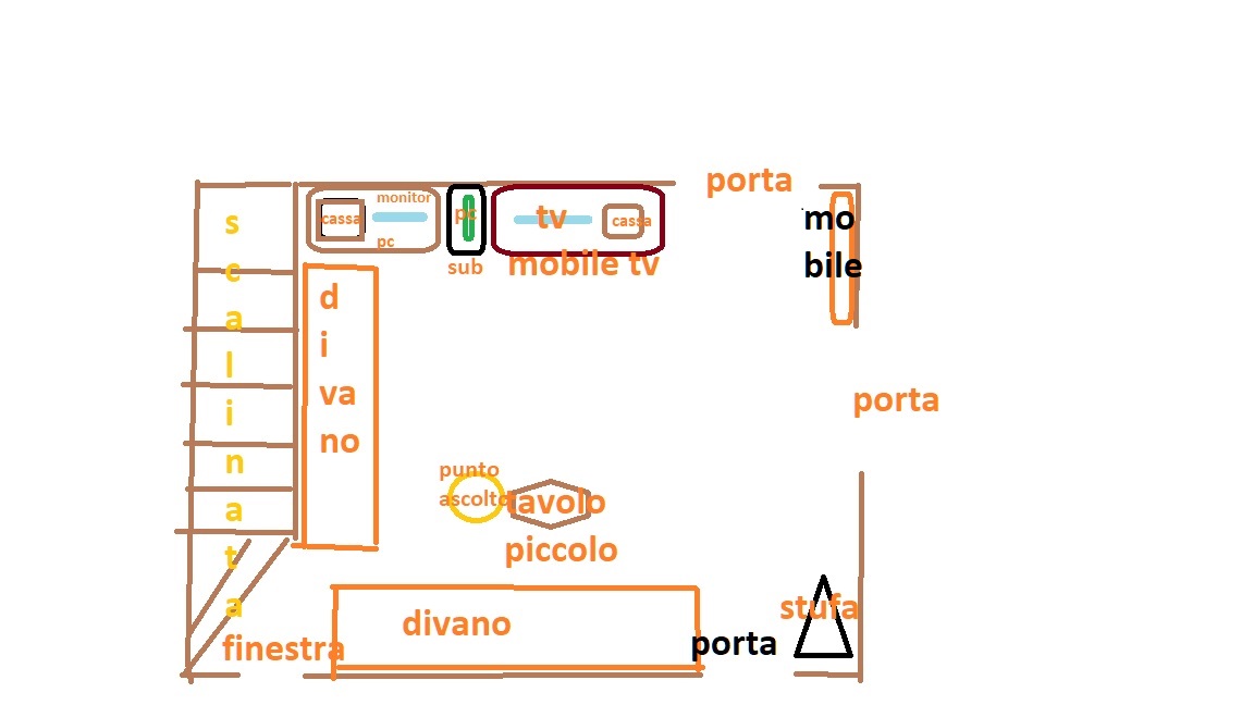

stanza 4x4 h 3m
distanza tra le casse circa 2 m
distanza casse punto ascolto circa 2m
subwoofer sotto il pc desctop

E' la sagra delle asimmetrie ma...bisogna forzatamente accontentarsi di quello con cui si dispone.
Il diffusore SX rimane ben visibile rispetto l'altezza del divano posto sullo stesso lato ?

si, il diffusore SX è ben visibile, infatti supera il divano in altezza, solo che tra parete laterale e diffusore ci sono 15cm
situazione penosa , vero?

Piu che penosa mi sembra "sfortunatissimo" il fatto di ritrovarsi dentro una stanza 4x4 la bellezza di 3 porte ed una finestra.

la porta e la finestra difronte ai diffusori , come tuttala parete sono coperte da una tenta no molto pesante
ma molto increspata , cambia qualcosa?

timido ha scritto: la porta e la finestra difronte ai diffusori , come tuttala parete sono coperte da una tenta no molto pesante
Male non fa.

cosa riusciremo a correggere con un filtro DRC ad ok?

Tutto quello che si riesce a correggere, per cui: prima una bella guardata alle misure, cosa accade dentro la tua saletta, ed infine un filtro opportunamente studiato per quella specifica situazione.

misure con mic in verticale per prendere la RF in ambiente ?
con lo stesso livello sub satelliti , cioè amplificatore satelliti a ora 2 e sub a ore 1 come avevo impostato nella vecchia abitazione?

timido ha scritto: con lo stesso livello sub satelliti , cioè amplificatore satelliti a ora 2 e sub a ore 1 come avevo impostato nella vecchia abitazione?
Partire con le stesse impostazioni della vecchia abitazione, poi esaminando le prime misure agire di conseguenza.
