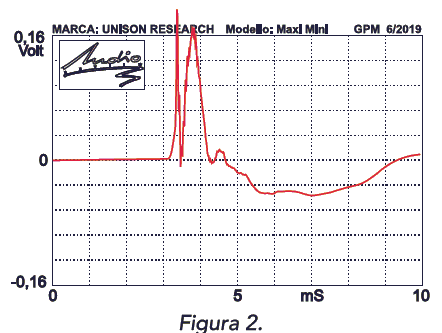

- Messaggi: 10584
Re: Sensibilità diffusori
questa qui sopra è la risposta all'impulso della MAX_Mini (unica della serie MAX provata da Audio Review) dove si vede chiaramente il ritardo della tromba rispetto al woofer. Quindi il diffusore non è a fase mimina (come non lo sono la MAX_1 e la MAX_2). Il grafico è tratto da qui:
http://www.mariobon.com/prove/_Max_Mini ... _AR412.pdf
Quando ci sono di mezzo le trombe certi risultati si ottengono solo con la multiamplificzione che consente di applicare opportuni ritardi alle varie vie. Va anche detto che gli appassionati del "suono delle trombe" sono più interessati ad altri aspetti della riproduzione.

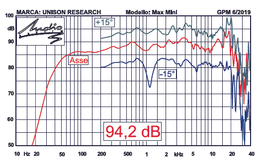

A pag 71 del test c'è il grafico con la risposta su vari angoli in verticale
Si vede che il diffusore è stato progettato per essere posizionato con a tromba più bassa rispetto alla quota delle orecchie dell'ascoltatore. In quelle condizioni l'eccesso di fase rientra nel valori tollerati.
Per un sistema passivo (volendo mantenere un cross-over semplice) non si può fare molto di più.
