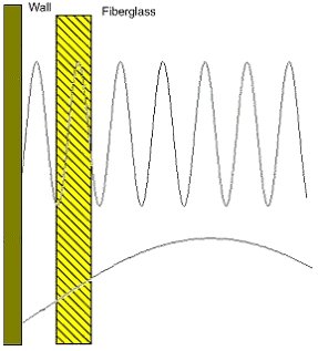

Un tappeto appoggiato ad una parete assorbe quanto un tappeto appoggiato al pavimento. Ho sempre consogliato di utilizzare un sottotappeto in feltro.
La figura che segue spiega anche perchè il drappeggio è importante.
Se vuoi usare un tappeto sul muro conviene tenerlo separato dal muro. La distanza dal muro determina un picco di assorbimento ad una frequenza che dipende dalla distanza.
Nell'intercapedine si può mettere del materiale fonoassorbente come la lana di roccia (per edilizia)
L’assorbimento è massimo quando il picco di pressione cade all’intermo del materiale assorbente (di qui l'importanza del drappeggio).
La tenda drappeggiata ha anche un utile effetto diffondente.
