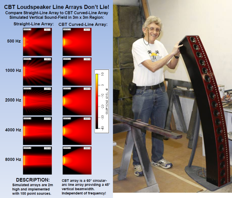

Re: Sistema Array Estremo..Esperienze Uniche.
Questo in figura viene definito line array ed è un insiene di altoparlanti disposti in colonna (anche se curva come una banana)
Secondo questo signore (Don Keele) quelli di Alessandro sono "Straight Line Array" (disposizione in fila diritta).
La curvarura consente di controllare la dispersione ma peggiora la risposta ai transitori.
la sorgente lineare deve essere abbastanza grande da garantire il campo semi vicino in relazione alla probabile distanza d’ascolto, altrimenti la direttività verticale imporrà una quota molto ristretta sulla quale il sistema è ottimizzato alle alte frequenze. O sei sul divano o sei in piedi
Quella nella foto non lo è; è troppo piccola. Potrebbe funzionare se fosse almeno sollevata da terra.
Avrebbe potuto installare il tutto su un supporto regolabile in altezza ma, probabilmente per motivi commerciali, ha preferito piegare all’indietro l’allineamento realizzando una lente acustica divergente e, da quanto appare sui grafici, anche regolare, con le sorgenti distribuite lungo la circonferenza di un cerchio.
Lo potremmo definire un “avvicinatore di campo”.
Posso facilmente immaginare una certa coerenza di risultati tra un ascolto seduto su un basso divano con le orecchie a 2,5 metri e uno dietro in piedi a 3-4 metri, forse di più.
http://www.xlrtechs.com/dbkeele.com/PDF ... er%205.pdf
Meglio dare una letta alla teoria alla base del CBT prima di giudicare.
Il CBT ideato da Keele sembra avere degli obbiettivi ben precisi due dei quali sono (per quanto ho capito):
- risposta indipendente dalla quota di ascolto
- risposta indipendente dalla distanza di ascolto.
Per dimostrare queste qualità Keele ha pubblicato delle misure comparative con le B&W 800 (che si trovano nel suo sito). Il sistema è interessante e gli array lineari curvati "a banana" vengono da tempo impiegati in campo professionale (ma con finalità un po' diverse).
Dal sito di Keele ho recuperato una quantità di articoli sull'argomento
è tutto lì, hai capito bene.MarioBon ha scritto: 08/07/2020, 16:49 - risposta indipendente dalla quota di ascolto
piegare all’indietro l’allineamento equivale a “ingrandirlo”, cioè a parità di condizioni, a spostarsi in campo vicino, dove la risposta è meno dipendente dalla quota e dalla distanza.
Mi ripeterò, ma mi piace definirla un “avvicinatore di campo “; una lente per presbidi.
Secondo me da questo punto di vista funziona e credo pure che la dilatazione dei tempi non sia determinante all’ascolto.
Il limite lo trovo nel numero di vie, come ben sai.
La teoria di fondo del CBT è molto interessante: si basa su array di emettitore e ricevitori per sonar con un utilizzo "elegante" della funzione di Legendre. A me l'approccio è piaciuto molto, specialmente per array bidimensionali.
