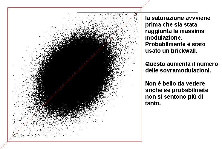

Analisi effettuata con Asda di Mario Bon; la prima coppia è sempre il quarto movimento della 8 sinfonia di Bruckner condotta da von Matacic e registrata sempre in Giappone nello stesso periodo delle registrazioni di Celibidache.
Von Matacic ha un fattore di cresta superiore e non appaiono quegli accenni di sovramodulazione che si notano nelle altre due

dovrebbe anche essere la più dettagliata.
La terza (che non riporto) è una via di mezzo. Il fatto che la macchia sia più rotonda segnala una maggiore quantità i suono riverberato (che giunge ai microfono casualmente da tutte le direzioni). Quindi più ambienza ma meno dettaglio.
La differenza sul fattore di cresta (da 15 a 11) dipende dal limite imposto alla modulazione (brickwall digitale).
