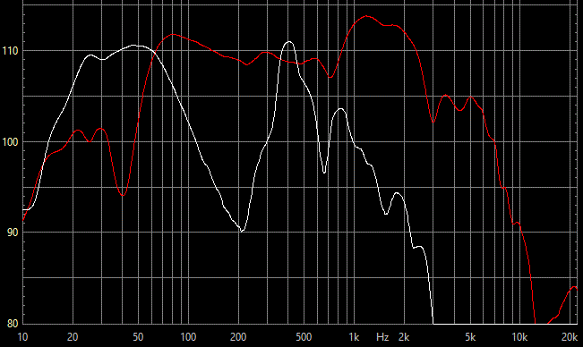

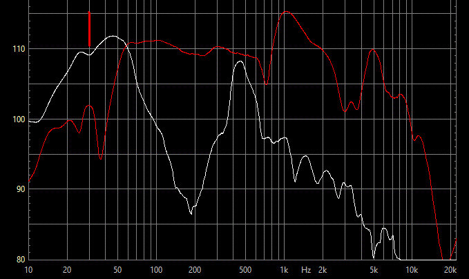

misura in campo vicino (rossa= driver, bianca=porta:
wf+porta:
midwf+porta
Quella antirisonanza a 30 Hz sul condotto del woofer (e la corrispondente risonanza sul woofer) non dovrebbe esserci. La stessa cosa si vede nel mid (ma è accordato come il woofer?). Sembrano avere entrambe lo stesso "difetto".
