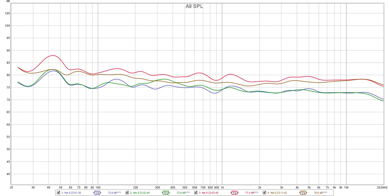

3) controllato la posizione del microfono e direi che siamo in centro +-1cm (quindi perchè gli alti decadono cosi?)
Rossa curva NO DRCzzata
Verde Insane_PA_PA3 (WE 1)
Ble Insane_PA_PA3 (WE 0.7)
Come vedi c'è un minimo prossimo a 19000 Hz che corrisponde alla lunghezza d'onda di 2 centimetri circa. Quindi i due segnali vanno in cotrofase con una differenza di un centimetro che è l'incertezza sulla misura della distanza. Quel buco è l'effetto dell'interferenza distruttiva sul microfono. L'attenuazione comincia circa una ottava prima.
Per andar bene l'incertezza sulla distanza dovrebbe essere ridotta a 2 o 2.5 millimetri (ci vuole un metro laser su cavalletto).
Se l'incertezza sulla misura è di un centimetro le misure sono attendibili fin dove la lunghezza d'onda vale almeno 4 centimetri (8600 Hz).
Questo avviene perchè il segnale che pilota i due canali è identico. Questo è anche uno dei motivi per cui le misure con due canali in funzione in ambiente si fanno pilotando i diffusori con due generatori di rumore indipendneti (incoerenti).
Il terzo di ottava centrato a 400Hz (403) va da 359 a 452 Hz ed è largo 93 Hz. Quindi buona parte di quei "buchi" nella risposta in frequenza scompaiono.

Re: Buchi nella correzione DRC
#12 Messaggio da paolo.pasinetti »
TomCapraro ha scritto: 07/02/2021, 22:58 Paolo...posta la stessa risposta con smoothing a 1/3 ottava.
Si capirà meglio cosa sto cercando di spiegare.

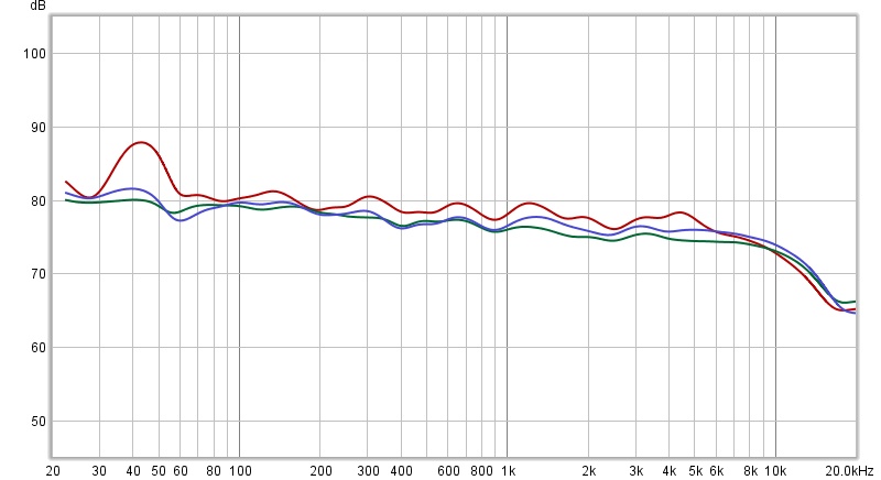

Ecco qui la risposta a 1/3 di ottava

#13 Messaggio da paolo.pasinetti »
MarioBon ha scritto: Come vedi c'è un minimo prossimo a 19000 Hz che corrisponde alla lunghezza d'onda di 2 centimetri circa. Quindi i due segnali vanno in cotrofase con una differenza di un centimetro che è l'incertezza sulla misura della distanza. Quel buco è l'effetto dell'interferenza distruttiva sul microfono. L'attenuazione comincia circa una ottava prima.
Quindi non ha molto senso fare misure casalinghe sopra un certo valore di frequenza?
Oppure, se bastano pochi centimetri nalla posizione di ascolto per modificare drasticamente la risposta alle altre frequenze, significa che in fase di ascolto la probabilità di sentire anche le frequenze alte è molto remota? Non credo che tutto possano posizionare i diffusori al mm e posizionarsi sul divano con precisione centimetrica...ma credo che qualcosa mi sfugge :D

#14 Messaggio da TomCapraro »
Come si evince, a 1/3 ottava c'è molta correlazione con le sensazioni d'ascolto...quella è la rappresentazione che fornisce migliori riscontri con i buchi.
#16 Messaggio da MarioBon »
paolo.pasinetti ha scritto: 08/02/2021, 18:42
Devi considerare che il microfono è uno mentre noi abbiamo due orecchie e, tra le due orecchie, c'è il cervello che svolge una quantità di operazioni che il microfono non fa.
In più, come già accennavo, per ottenere una risposta credibile di due diffusori contemporaneamente in funzione si dovrebbeo usare due generatori di rumore rosa indipendenti (non correlati). In tal modo la flessione sulle alte frequenze non si vede (perchè non c'è interferenza).
#17 Messaggio da paolo.pasinetti »
TomCapraro ha scritto: 08/02/2021, 21:07 Ecco qui... viewtopic.php?f=3&t=26&hilit=puntare+il ... &start=330
Al post 333 c'è anche un piccolo disegno.
Tom, ho letto tutto il post...
Ho ripetuto le misure come indicato, e credo di aver risolto il problema:
riga marrone curva L+R DRCzzata
#18 Messaggio da TomCapraro »
...ecco, queste sono misure (specie alle altissime) attendibili...!!! ;)
