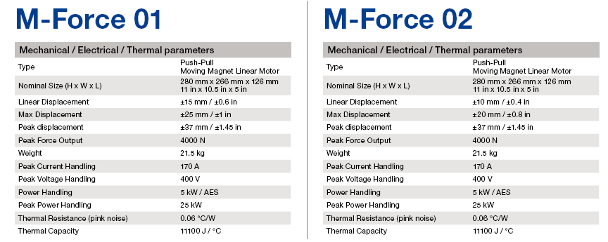

Ma torniamo all'M-Force per un supplemento di indagine. Powersoft propone due motori M-Force-01 e 02. Entrambe sopportano una potenza AES di 5000 Watt (25000 di picco) questo significa che possono essere abbinati ad amplificaore da 10000 Watt (diecimila Watt). Sopportano 170 Amper.
Ora se il carico è di 0.26 Ohm, 5000 Watt si ottengono con una tensione di alimentazione di 50 Volt (36 Vrms). Realizzare un amplificatore che eroga 138 Arms con tensione di alimentazione di 50 Volt non è una passeggiata ma si può fare (se si usano MOSFET da 15A basta metterne una decina in parallelo) anche in classe AB.
Supponiamo che si sia possibile realizzare un woofer a bobina mobile (da 30" e con le altre cratteristiche equivalenti) ma con RE di 4 Ohm. Per erogare 5000 Watt servirebbe un amplificatore alimentato a 200 V (141 Vrms). Anche questo si può fare ma in classe G o in configurazione a ponte. Se poi i Watt diventano diecimila l'alimentazione sale a 282 V (200 Vrms) che è superiore alla tensione di rete e le cose si complicano.
Utilizzare un trasduttore con una impedenza bassa consente di utilizzare i dispositivi di uscita (degli amplificatori) a bassa tensione ed alta corrente (cosa più consona sia ai MOSFEET che hai transistor). In effeti anche il sistema IPAL di Eighteen Sound ha una RE più bassa del normale (1.5 Ohm). Del resto l'altoparlante è un dispositivo sensibile alla corrente e gradisce le correnti elevate. Qui però subentra un altro problema: la compressione termica ovvero l'aumento di temperatura della bobina mobile che, di suo, non riesce a smaltire troppo calore. L'M-Force si scalda poco perchè la bobina (che è fissa) può essere raffreddata per conduzione (e non per il solo irraggiamento). La resistenza termica è di soli 0.06 °C/W.
l'M-Force quindi consente di risolvere più problemi il più importante è il raffreddamento dell'avvolgimento che, se fosse una bobina mobile convenzionale, non potrebbe superare (con le tecnologie correnti) i 280° con una compressione di teorica di 6 dB (ma in pratica di 4 dB o poco meno, comunque inferiore a 3 dB).
Quando un altoparlante comprime per 3 dB significa che tu gli butti dentro 5000 Watt ma lui produce l'SPL che produrebbe con 2500 Watt in assenza di compressione. In pratica il suo rendimento si è dimezzato (nel migliore dei casi). Se si aumenta la potenza ...si rompe (le colle cedono). l'M-Force non comprime ed il suo rendimento non scende con la temperatura. Questo consente di raggiungere livelli SPL molto elevati (all'aperto). In pratica l'M.Force equivale ad un altoparlante convenzionale ma con rendimento doppio. Non è poco.

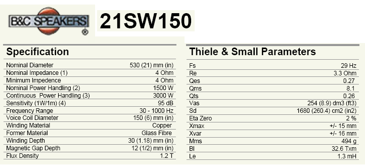

Per ingannare il tempo... il sig. Fabrizio Calabrese ha accennato all'idea che le prestazione dell'M-Force da 30" si possano replicare con 4 woofer da 21". Prendiamo per esempio questo:

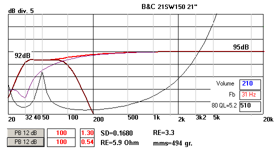

La massa mobile è prossima a mezzo chilogrammo, se se ne mettiamo quattro si arriva a circa 2 kg di massa mobile. Ogni woofer può essere montato in reflex da 210 litri accordato a 31 Hz. Ho aggiunto un filtro passa basso del quarto ordine a 100 Hz.
Come si vede per andare verso i 106 dB dell'M-Force si devono connettere 4 woofer in parallelo (92+12=104 dB) e RE scende a 3.3/4=0.825 Ohm (senza dubbio maggiore di 0.26 Ohm)
Il sistema tuttavia dispone di 30 mm di spostamento picco-picco (contro 50 mm). L'M-Force scende un po' di più in frequenza ed è un po' più sensibile (un paio di dB) ma sopratutto non soffre di compressione termica (che fa una differenza di non meno di 2 più probabilmente 3).
Diciamo che con questi 4 particolari woofer da 21 si può mettere assieme un sistema con ingombro paragonabile all'M-Force e circa 4-5 dB in meno sul massimo SPL. Per recuperare 3 dB di SPL massimo si dovrebbero impiegare non 4 ma 6 woofer e per recuperare 6 dB ne servirebbero 8. L'ingombro aumenta di conseguenza.

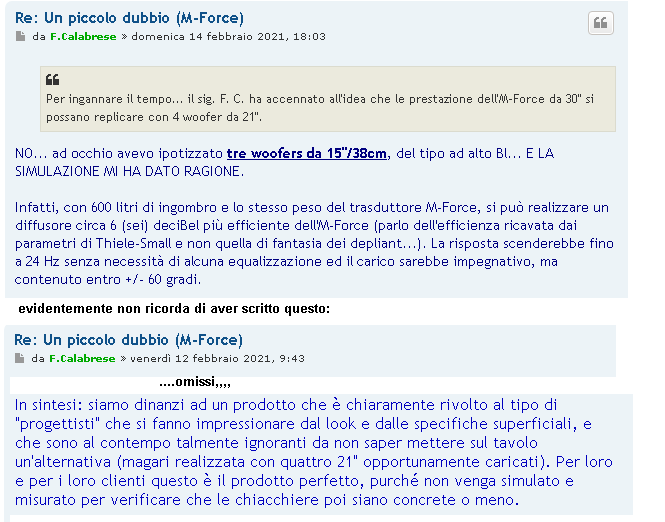

Il sig, Fabrizio Calabrese riporta un mio post tratto da questo 3D per poi smentirsi da solo:
A parte qusto, il sig. Fabrizio Calabrese, nei post successivi, afferma di poter superare le prestazioni dell'M-Force con 3 woofer da 15". Buon per lui.
Dovrebbe tenere presente che quello che conta non è il rendimento ma il massimo SPL e la banda passante.
Se riesce a produrre lo stesso SPL dell'M-Force all'apero con tre woofer da 15" con un ingombro inferiore (e senza compressione termica) e con la stessa banda passante sarà sicuramente contattato da tutti gli interessati.
Ricordiamo che la compressione termica si mangia da 2 a oltre 4 dB di SPL (quindi il rendimento si riduce anche a meno della metà).
Per un riscontro basta leggere i data sheet dei woofer Eighteen Sound che riportano i dati di compressione.
