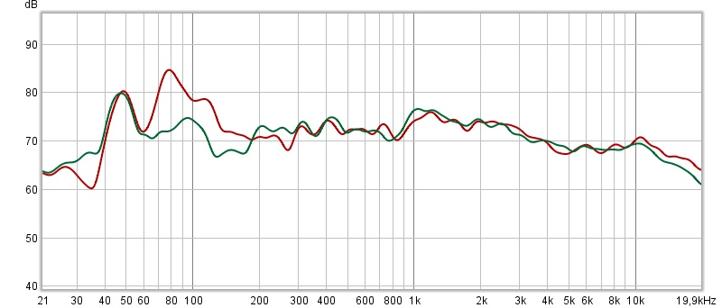

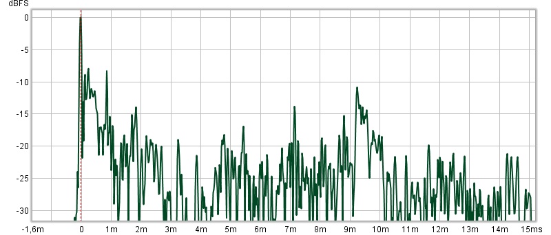

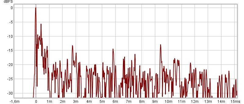

roby2k ha scritto: 16/02/2021, 1:18 impulso dx
impulso sx
spl dx e sx
Quelle riflessioni (sotto il millisecondo) mi sembrano piu che altro diffrazioni ai bordi.

roby2k ha scritto: 16/02/2021, 1:21 Tom una domanda.
Da qualche parte qui nel forum, qualcuno ti chiedeva qual'è la tua curva target, tu rispondevi, se ricordo bene, flat con PA attivata e da 3khz a 20khz calante di 3 db.....giusto?
Leggi qui viewtopic.php?f=3&t=2234

TomCapraro ha scritto: 17/02/2021, 23:13
impulso sx
spl dx e sx

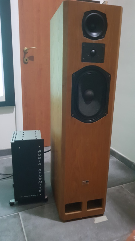

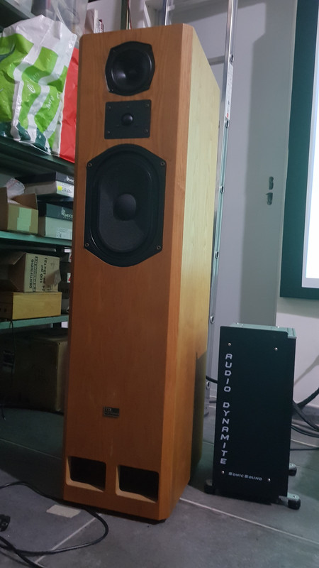

Hai postato da qualche parte il tuo modello di diffusori ?
TDL Monitor Compact
Re: Domanda su microfono umik-1
#15 Messaggio da TomCapraro »
TW a cupola esterna al box (piano)
I tempi non cozzano affatto su qualche diffrazione (viti e/o bordo sospensione di midrange/woofer) in quanto coprono distanze attorno i 17cm...siamo li....

#16 Messaggio da roby2k »
quindi diffrazioni ai bordi?

TomCapraro ha scritto: 17/02/2021, 23:18
quindi la interpetro così:
si parte da una flat con PA, si colmano gli eventuali avvallamenti che vengono fuori dalla suddetta flat PA.....per arrivare ad una curva piatta fino a 800/1000 hz poi calante fino ad ottenere diciamo -7 db a 20khz.......?

#18 Messaggio da MarioBon »
ci sono molte risposte in ambiente ritenute "ideali"
dato che sono riferite al punto di ascolto la migliore è determinata:
- dalla dispersione del sistema di altoparlanti
- dall'ambiente
molti fanno riferimento alla curva di Moller (B&K) che (per sistemi a radizione diretta) è molto apprezzata ma non è detto che sia e comunque la migliore.

#20 Messaggio da TomCapraro »
roby2k ha scritto: 18/02/2021, 14:06 quindi diffrazioni ai bordi?
A meno che dall'impulso filtrato non salti fuori un ritardo dal reflex...al 99% dovrebbe essere diffrazione ai bordi.
