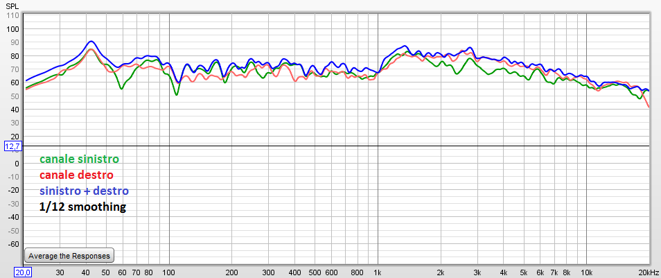

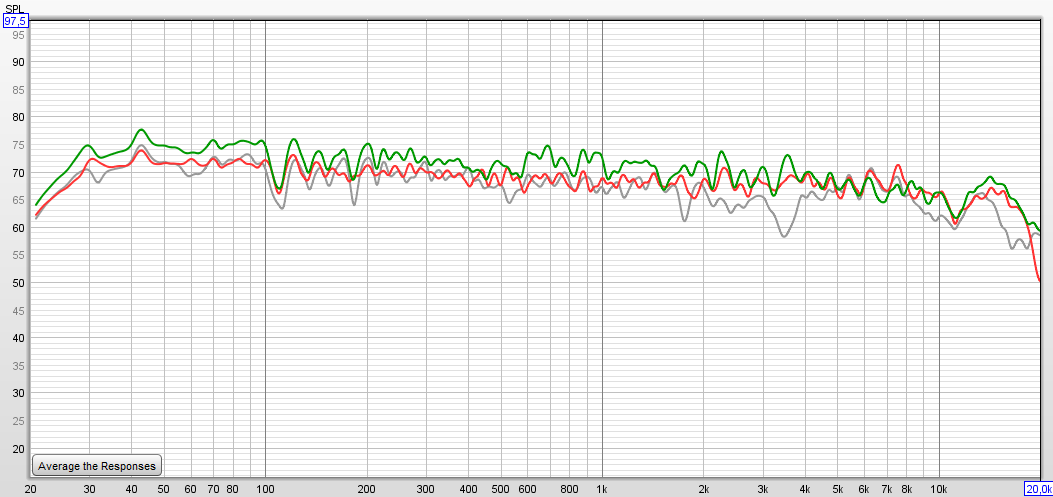

Ecco i risultati ... in effetti migliorati dopo l'impostazione del guadagno a 0 dB.
Altra differenza sta nell'orientamento del microfono che io lasciavo sempre orientato al centro, mentre ora l'ho orientato sui diffusori nelle misure di ciascuno di questi.
A questo punto, per le mie aspettative, non c'è più niente da correggere ...
Nella prima misura DRC mi ha calcolato un livello del canale destro inferiore di circa 3 dB rispetto al destro
Quindi ho incrementato il livello di 3 dB sul destro e questi sono i risultati:

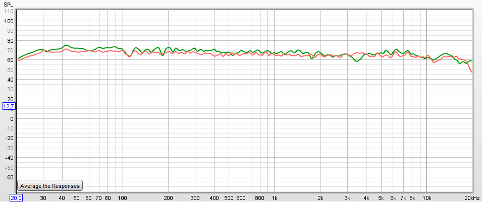

Misura su canali non corretti DRC.
nessuna correzione del crossover se non divisione passa basso/alto.

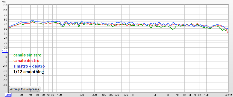

Dai grafici...penso che sei a posto....kalos ha scritto: 20/03/2021, 16:50 Ecco i risultati ... in effetti migliorati dopo l'impostazione del guadagno a 0 dB.
Perché eviti l'uso della Normalizzazione automatica?
Mi sembra che con la normalizzazione DRC non calcoli le correzioni dei canali con una differenza di livello com'è successo in questo caso
P.S. Utilizzato sweep di 43,7 secondi a 96 kHz
- Messaggi: 846
Re: Fine tuning dopo correzione DRC
Certo che 170db di scala verticale non aiutano molto! Puoi postare i grafici a 50-60db di scala?

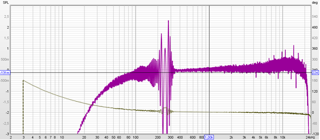

Questa è la calibrazione utilizzando la Roland a 44.1 KHz che invece a 48 e 96 KHz è perfetta.
Tenendo conto del tuo suggerimento potrei acquisire a 48 KHz e ricampionare su 44.1 e 96
