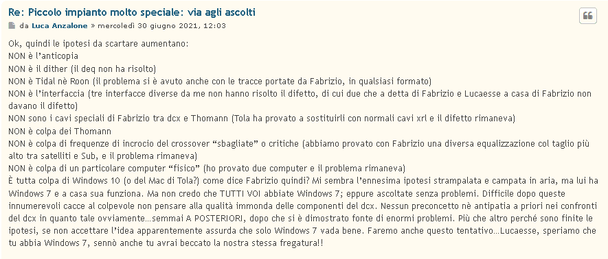

e questo è sufficiente per escludere qualsiasi altro tipo di possibile fenomeno da 132 Hz fino a 20000 Hz?Fabrizio Calabrese in Forum Libero mercoledì 30 giugno 2021, 14:33 ha scritto:E vi posso assicurare che un fenomeno del genere i biconi non lo possono assolutamente creare, anche perché sono filtrati a 48 dB per ottava sotto 132 Hz...!!!

Ma un colpevole ci dovrà pure essere di sta fregatura.
Il prrrogettista?
Eh no, lui ha filtrato sotto i 32 Di. Buon. vinello, quasi astemio per i suoi standard.
Il prrrogetto?
Eh no lui ci ha assemblato solo le 4 assi co sti ampli prrro.
E allora chi è il colpevole?.?
Ma non resta che il s.o.
E se fosse lo iettatore?? Qualcuno ricorda ??
È una ipotesi daccordo ma se ci fosse in casa di qualche cliente uno iellatore, uno di quelli che…” hai visto a dar li soldi per …e ci avemo pure venduto lo stereo bbono, e senti, senti, hai sentito? Manca un pezzo der mio disco, che hai comperato un magnadischi del lago, un nessie coso dall’appetito di note, e questa bestia se magna le note.”
Oppure oserei avanzare l’ipotesi de cambià li cavi…
Oppure de invertire la spina, che del resto ci ha due opzioni, ossenò….i legnetti.
A che non vada a finire a legnate visto che udite udite, stamo all’11 altroche 7.
Ahhh la scuola ehhhh.
