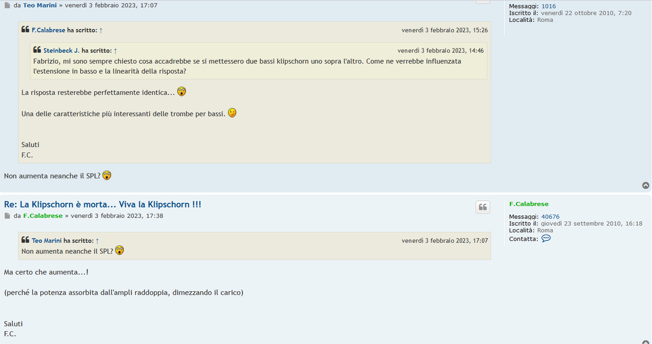

Cosa ne pensi di queste due risposte, in particolare quella rivolta alla tua domanda?
Immagine.

Se invece li connetti in serie l'SPL non cambia perché l'impedenza raddoppia. In teoria Con due Klipshorn una sopra l'altro diminuisce l'angolo di dispersione verticale alle frequenze dove le dimensioni del sistema diventano paragonabili alla lunghezza d'onda del suono emesso. Se le trombe sono usate come sub è probabile che l'effetto non sia eclatante. Se sono usate anche per la gamma medio-bassa (fino al taglio con la tromba dei medi) le cose si complicano perché il Klipshorn non è proprio così piccolo.
Ci sarebbe poi il problema di posizionare le trombe per i medio-alti. Un utente stravagante potrebbe fare un d'Appolito (con i bassi in serie per non dover riallineare i livelli). Ma deve essere stravagante e avere qualche disponibilità in euro.

Infatti a mio parere è quasi impossibile che la risposta non cambi. Primo perché una è a pavimento e l'altra è a mezz'aria, nel punto di ascolto non possono avere entrambe la stessa risposta, la loro somma quindi non può essere l'identico di quella in posizione normale, secondo perché il basso sale almeno a 400 hz e la lunghezza d'onda sarebbe ben inferiore alla dimensione dei due diffusori sovrapposti. Ho posto la questione perché la sua risposta dice che sarebbe identica, anzi perfettamente identica, cosa di se impossibile, a mio parere, cambiando la posizione della sorgente.
Il discorso spl ti sembra corretto? A me non pare un gran risposta. Ovvio che se dai più potenza, doppia, l'spl aumenta. Anche con un singolo altoparlante se gli dai più watt l'spl aumenta.
Se la considerazione è sulla sensibilità per tot di tensione ok, ma se è sull'spl la considerazione non andrebbe fatta a parità di potenza? Ma, soprattutto, l'spl in parallelo non aumenta di 6 db?
3 per il raddoppio potenza e 3 per il raddoppio degli altoparlanti?

Avevo posto una domanda (lucaesse) ...., come tale semplicemente si doveva rispondere. Ma se sbagliasse il maestro assoluto? Puoi fare una verifica? Falla per te e per me.
Metto un link a Giussani con un programmino per fare i calcoli. Preciso che si parla di SPL, la domanda era chiara, SPL non rendimento. Se Giussani non basta si cerca anche altro. Io ho sempre letto che due in parallelo fanno 6 db in più. Del resto se in serie resta invariato e la potenza dimezza quei tre db per farlo restare uguale da dove arrivano?
Se sbaglio mi fa piacere essere corretto.
https://www.renatogiussani.it/calcolo-serieparallelo/
P.s. i rendimenti oltre il 100% li ha già dichiarati qualcun altro. Chissà chi è stato?
