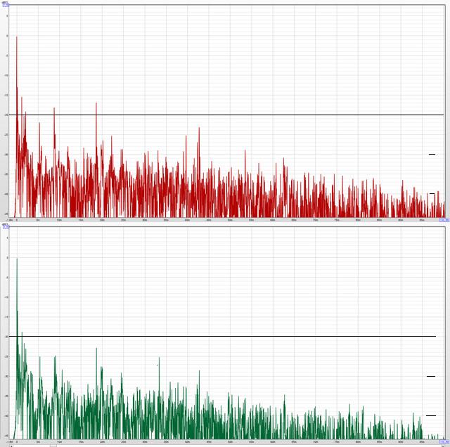

Scusate la pedenteria ma ripresento i grafici proposti da Tom con un riferimento in modo che si possa capire cosa è successo in anche dal punto di vista quantitativo. La riduzione dei "picchi" è macroscopica specie a ridosso del picco principale (prime riflessioni).
Negli ambienti domestici questa misura è più importante del tempo di riverberazione (che non solo è difficile misurare ma anche incerto da definire).
Va tenuto presente che la localizzazione della sorgente avviene entro i primi due millisecondi dell'arrivo del suono diretto quindi "ripulire" quel segmento temporale è particolarmente importante.

Sento leggermente meglio ciò che "sta dietro" i primi piani.
Palcoscenico migliorato di una nticchia.
Medio-basso e basso un altra nticchia articolati.
Sensazioni complessive.
