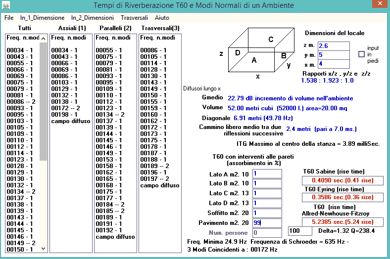

considera questo esempio di calcolo di T60 con tre espressioni diverse per un ambiente con 5 pareti riflettenti (alfa=1) e una molto assorbente (alfa=99)
i tre T60 calcolati sono abbastanza diversi.

Scusami, Mario, ma c'è una cosa che mi risulta strana:
dai calcoli riportati nello schema di sopra, leggo che in un ambiente di 20 metri quadri/52 metri cubi la Frequenza di Schroeder risulta essere uguale a 635 Hz. :?
Ma non è un valore troppo alto? :o

Per quanto riguarda la frequenza di Schroeder la relazione riportata qui di seguito è sperimentale.
T = t60 tiverberazione in secondi
V = volume in metri cubi
tra la banda di frequenza dove dominano i modi normali e la banda dove domina il calcolo statistico c'è una banda di transizione di una o due ottava. Nel mio programma (che è scritto a mio uso e consumo) considero un limite più alto di quello normalmente calcolato in letteratura. In sostanza invece di considerare l'inizio della banda di transizione il mio programma ne indica la fine.
