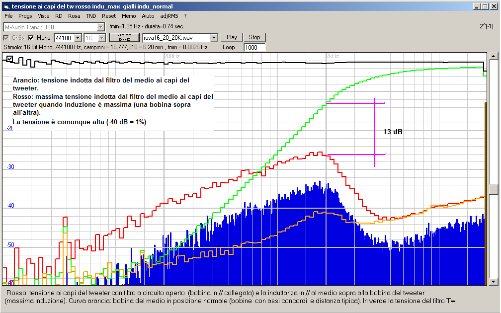

Non ho delle misure per una coppia woofer-medio ma ho delle misure per la coppia-medio-tweeter
La misra è fatta alimentando il medio e misurando la tensione ai capi del tweeter con l'ingresso del filtro del tweeter in corto.
La traccia rossa è ottenuta sovrapponendo la bobina in serie al medio a quella in parallelo al tweeter.
In verde la tensione ai capi del tweeter alimentato normalmente.
Un consiglio: montare il filtro del tweeter su una basetta indipendente da porre lontano dal filtro del medio.

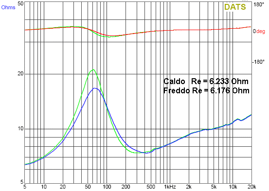

la figura che segue mostra l'impedenza dello stesso woofer, in aria, misurata
- a woofer "freddo" (appena uscito dalla scatola)
- a woofer "caldo" (dopo un certo numero di sweep)
come si vede anche se la temperatura è cambiata poco (RE aumenta di meno di un decimo di Ohm => la temperatura della bobina è aumentata di meno di un grado) i fattori di merito sono cambiati sensibilmente a causa del "rodaggio".
Si noti che a 500 Hz l'impedenza dovrebbe avere lo stesso valore che assume a 5 Hz.
Questo mostra quanto influisce l'induttanza della bobina sull'impedenza (e questo complica un po' la misura dei parametri).
Consiglio quindi di sottoporre il woofer ad un periodo di rodaggio (con un tono sinusoidale alla frequenza di risonanza)
qundi attendere che la bobina si raffreddi e misurare i parametri. E' importante che l'altoparlante sia tenuto perpendicolare rispetto al pavimento (non appoggiato con il magnete sul tavolo) e che la massa aggiuntiva sia ben fissata al diaframma (con nastro biadesivo). Personalmente uso dei piccoli pesi per bilancia.
