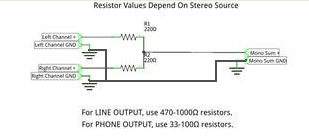

Ho trovato in rete questo schema per la realizzazione di un canale mono. Sembrerebbe facile da realizzare, e utilizzabile con qualunque amplificatore. Non mi è chiaro però il collegamento alla massa dell'amplificatore.

riesco appena a leggerloGumbo ha scritto: 20/07/2023, 9:45 Ho trovato in rete questo schema per la realizzazione di un canale mono. Sembrerebbe facile da realizzare, e utilizzabile con qualunque amplificatore. Non mi è chiaro però il collegamento alla massa dell'amplificatore.
comunque in uscita dal + sinistro e dal + destro ci va una resistenza compresa tra 470 e 1000 ohm. bene cosa cambia tra i valori e che wattaggio bisogna usare.
il meno sinistro ed il meno destro vanno a massa, ok quale massa
immagino la stessa massa dell' altoparlante
quindi al + dell' altoparlante ci va la somma delle due resistenze e il meno dell' altoparlante va unito ai meno sinistri e destri dell' ampli
giusto o bruciamo tutto ? qualcuno può fare da cavia ?

Attenzione: quello è un sommatore resistivo che si usa per ottenere la somma dei canali da inviare all'ingresso di un amplificatore.
Considerata una impedenza di ingresso di 10KOhm i resistori possono essere da 1kOhm.
Non va usato con altoparlanti.

Io non ho ancora capito come è fatto il collegamento sul negativo del finale. Sui due positivi del canale dx e sx in uscita dal pre, va messa una resistenza e poi vanno uniti e collegati al positivo del finale. Praticamente e un cavetto RCA ad Y dove sulla due corna della Y ci vanno due resistenze, e fin lì tutto chiaro.
Ma all'ingresso negativo del finale cosa bisogna collegarci ??

Come da schema le masse vanno colegate assieme (quindi la massa deve essere in comune ai due canali).
