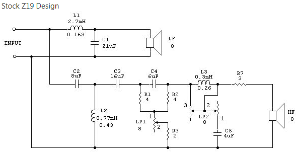

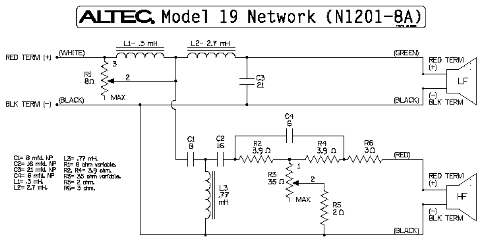

Visto che dobbiamo pensarle tutte: la A19 ha due controlli (vedi cross-over) per attenuare certe bande di frequenza. Darei una controllata ai contatti. Ho trovato due versioni del filtro:

MarioBon ha scritto: 24/01/2024, 12:32 Visto che dobbiamo pensarle tutte: la A19 ha due controlli (vedi cross-over) per attenuare certe bande di frequenza. Darei una controllata ai contatti. Ho trovato due versioni del filtro:
Grazie Mario, ma i controlli originali sono staccati, il nuovo crossover cmq ha la possibilita' di aumentare in db emissione del driver
