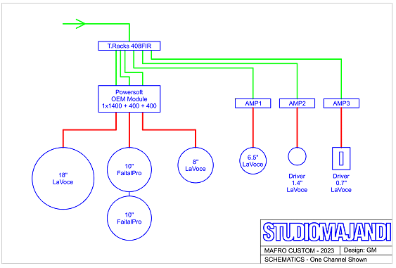

Gli Ampli sono 6..3classeD...1 classe A/AB...1Valvolare...1 Ibrido Valvola Mosfet

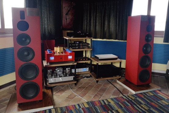

IL mio nuovo impianto Custom

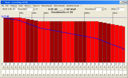

sistema di altoparlanti a 5 vie + sub (considerando la banda 20-20kHz) con tagli a
45 Hz (sub 1x18" carta) => poco più di 1 ottava (boost ambiente) probabilmente Znom=2 Ohm
45-190 Hz (2x10" carta)=> due ottave (boost ambiente)
190- 500 Hz (1x8" carta)=> meno di 2 ottave riceve tra il 13 ed il 15% della potenza elettrica.
500-3000 Hz (1x6.5" carta) => più di 2 ottave (ka=1 a 850 Hz circa) riceve tra il 20 ed il 23% della potenza elettrica.
3000-10kHz (1x1.4")=> meno di 2 ottave riceve circa 11% della potenza elettrica.
10k-24kHz (1x0.7")=> sostanzialmente 1 ottava riceve circa 3% della potenza elettrica.
Per stimare la percentuale di potenza sulle vie è stato utilizzato lo spettro medio per le condizioni più gravose.
Qualsiasi considerazione non può prescindere dalle specifiche di progetto.

Domanda, guardando le foto del link del primo post mi pare di capire che il lettore CD entri nel DAC Topping via digitale, e quindi il Topping a sua volta entra dentro ai due crossover t.racks che pilotano i finali.
Il Topping entra nei t.racks via AES o SPDIF, oppure ha uscite analogiche e quindi c'è una seconda conversione A/D, D/A da parte dei t.racks?
