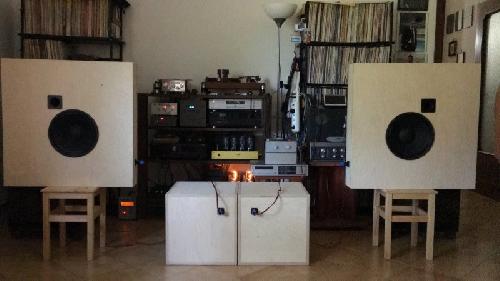

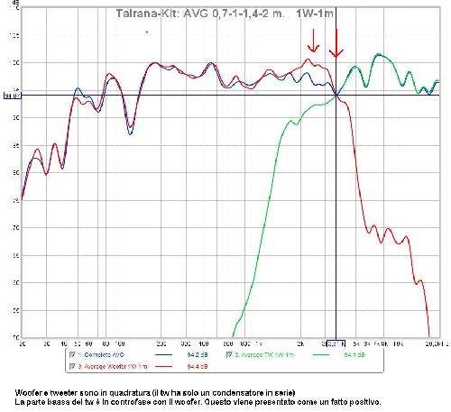

ho trovato tra le cose vecchie:
per il kit Tairana :
woofer Eminence Beta_12A-2
tweeter Eminence APT80
Messaggi: 2229
Re: Fabrizio Calabrese: torna alla radiazione diretta
#12 Messaggio da NomeUtente »
Ricordavo le dimensioni essere 70cm x 70cm x 11cm. Vedi: viewtopic.php?p=29444#p29444.
Sto cercando sui vari harddisk se io avessi salvato qualcosa, ma sto trovando niente. Forse sono su dischi tolti e archiviati.
Hanno anche un sub dedicato?

#14 Messaggio da mario061 »
MarioBon ha scritto: 24/08/2024, 11:44 ...
Devo ritrattare quello che ho scritto sulla qualità degli altoparlanti usati per quel kit, perchè non ricordavo fossero questi, pensavo molto peggio, specialmente il woofer che in realtà non è malaccio. Il tweeter fa abbastanza schifo, ma c'è di peggio se si cerca bene. Certo incrociare un 30cm con un tweeter come quello ci vuole tanta fantasia, ma il nostro ai miracoli ci ha abituato, quindi sono certo che ad un attento ascolto possa competere perfino con il famigerato sistema nessie.
