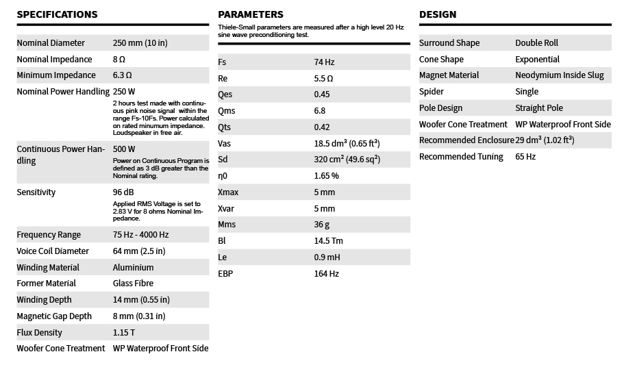

Clickando sulla immagine qui sotto si dovrebbe caricare il datasheet del vufero:

10CLA64 8 Ohm
la frequenza di risonanza è alta (74 Hz)
VAS è bassa 18.5 litri
La massa non è certamente alta (36 gr ovvero densità 1.2)
Qt è alto 0.42
quindi è un woofer adatto per una cassa chiusa oppure per un reflex allineato C4 il che significa che, con un carico passa banda, la banda passante sarà stretta.
In base alla superficie del woofer Il condotto dovrebbe avere un diametro di 10 cm.
Positivo: il fattore di merito e BL alti
Negativo: lo spostamento Xmax=3, Xvar=5. la mancanza di anelli di demodulazione.
Sconsigliato l'impiego oltre i 1000 Hz (sarebbe da limitare sotto 500 Hz).
Il taglio sarà a 2300 Hz (http://www.hifi-forumlibero.it/phpBB3/v ... 92#p166992)
Sembra che 125 dB di picco nel punto di ascolto siano diventati sufficienti.
