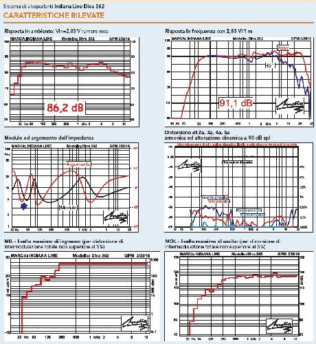

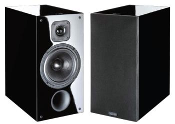

A costo si sembrare di parte vorrei segnalere come satellite passivo, le Indiana Line Diva 262 che, alle misure, sono molto simili alla Opera Prima 2015 ma costano ben meno della metà.
Sono state provate da Audio Review 440 del 2022. 690€ la coppia di listino. Produce 110 db a partire da 64 Hz.
Qui la prova completa https://www.indianaline.com/wp-content/ ... iew-IT.pdf

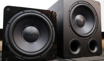

Per restare in tema segnale il sub Indiana Line Basso 880 (cassa chiua).
https://www.digitalvideoht.it/prove/aud ... o-880.html
Per realizzare un sistema 2+1 di buona qualità basterebbe aggiungere il passa alto ai satelliti (anche passivo).
Il passa alto ai satelliti, qualitaticamente fa la differenza.

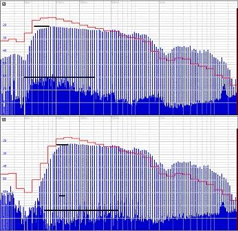

non so quante volte ho pubblicato questa misura ma è fondamentale.
Mostra la distorsione di intermodulazione della stessa cassa (Opera Prima 2015) senza e con filtro passa alto.
La misura riguarda il woofer in campo vicino.
La distorsione cala di 12 dB (un quarto) e sis riduce anche in gamma media dove è più udibile.
La pendenza del filtro passa alto non è decisiva nel senso che, anche con un passa alto del primo ordine, si vede una riduzione della distorsione molto consistente. Faccio notare che con o senza filtro la distorsione armonica in gamma media rimane esattamente uguale e questo è il motivo che rende inutile la misura di distorione armonica. La distorsione armonica è significativa solo se è bassissima (0.1%) e limitata al secondo e terzo ordine.
Mettere o non mettere il passa alto sui satelliti fa la differenza e migliora le prestazioni di un ordine di grandezza (specie la Chiarezza o Definizione).

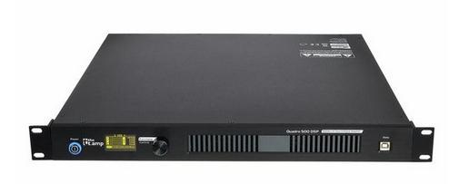

Se i T-Amp fossero più affidabili sarebbe interessante valutare il t.amp Quadro 500 DSP
https://www.thomann.de/it/the_t.amp_quadro_500_dsp.htm
che dovrbbe consentire di realizzare un sistema stereo a due vie.
Ingressi bilanciati, uscite Twist.
Manuale:
https://www.google.com/url?sa=t&source= ... RG5v3weL92
per 585€ con 4 amplificatori da 250 Watt su 8 Ohm e DPS sarebbe conveniente, a leggere il manuale sembra moto flessibile.
Non dice se è stabile su 2 Ohm. Meglio usarlo con altoparlanti ad alta impedenza.
Se qualcuno lo conosce ...
