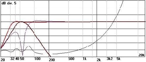

Subwoofer passa banda (reflex con attivo soppresso) con 12 pollici Dayton Audio RSS315HF
Il woofer scelto è di quelli "pesanti" (densità superficiale = 3.8) adatto per cassa chiusa.
Il grafico mostra
- in rosso la risposta del woofer in 80 litri e cassa chiusa
- In nero la configuazione passa banda con camera posteriore di 17 litri e camera anteriore di 30 litri accordata a 56 Hz
- nero sottile lo spostamento del woofer (con due picchi)
la banda passante a meno sei dB si estende da 35 a 90 Hz e la sensibilità è aumentata di almeno sei dB.
Il volume interno (somma dei volumi delle due camere) vale 47 litri.
Quindi c'è una riduzione del volume ed un aumento della sensibilità che si pagano con la riduzione della banda passante.
La simulazione indica un condotto circolare di diametro 12 cm e lunghezza di 12 cm. Se fosse un woofer da 10 pollici il diametro minimo del condotto sarebbe di 10 cm. Nei due volumi non va messo assorbente.

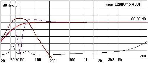

Ciao Mario, a suo tempo avevi proposto un RAS con Seas L 26 ROY, come si confronta tale sistema con quello che hai proposto nel messaggio precedente. Grazie.
- Messaggi: 10547
Re: Proposte per Subwoofer
Il Seas L26 è uno dei miei altoparlanti preferiti che consente di scendere verso i 30 Hz in cassa chiusa da 30 litri.
Mi hanno fatto notare che costa molto (Axiomedia chiede 509 €) ed è poco sensibile. tra una cosa e l'altra conviene acquistare un SVS già fatto.
Comunque nel grafico qui sotto si vede il woofer in cassa chiusa da 30 litri e in configurazione passa banda in 20+20 itri. Banda passante a meno sei dB da 28 a 84 Hz.

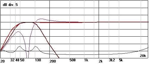

Subwoofer con Faital da 10" tipo passa banda
Nel grafico in rosso il woofer Faital 10FE330 da 10 pollici in cassa chiusa da 44 litri e in configurazione passa banda sempre in 44 litri (18+26).
La sensiblità è di 90 dB con 2,83Vrms a un metro. La banda passante a meno sei dB va da 37 a 117 dB.
L'accordatura a 70 Hz in 18 litri richiede un condotto da 100 millimetri di dimetro lungo 76 millimetri.

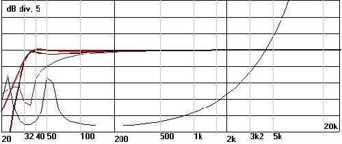

Il woofer è interessante. Dalle simulazioni risulta che un passa banda (10+15 litri) richiederebbe un condotto molto lungo per accordare il volume da 10 litri. La soluzione sarebbe utilizzare un radiatore passivo.
Più che un subwoofer sembra un woofer da utilizzare in un tre vie.
Questo pomeriggio approfondisco, magari trovo un passivo adatto.

allineamento reflex in 25 litri con fB=34 Hz => condotto diametro 70 millimetri, lunghezza 260 mm
allineamento passa banda in 15+10 litri, camera da 10 litri accordata a 53 Hz con condotto con diametro 70 mm lungo 270 mm
in rosso il reflex in 25 litri con condotto per riferimento.
in nero il passa banda con passivo (cosi' come è senza aggiungere massa) purtroppo il passivo è troppo rigido e si perde un po' di estensione.
Per curisità:
In questo secondo grafico si vede il reflex (in rosso) come nel precedente
e il reflex con passivo in 25 litri in nero. Il reflex con passivo parde qualche cosa. Il passivo è stato appesantito con 20 grammi aggiuntivi (per cui si deve usare il passivo in alluminio che consente di aggiungere massa)
