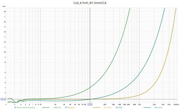

Ho tra le mani 2 induttanze su lamierini "dagli occhi a mandorla", mi sono incartato nella misura della componente resistiva perché l'LCR meter mi dava 1,6Ω ed ho pensato che fosse plausibile perché hanno usato CCA, filo di alluminio rivestito di rame. All'atto pratico l'impedenza simulata di xover più altoparlante scosta un po' troppo dal reale.
Lo sbaglio è stato usare l'LCR meter che testa la resistenza a 1KHz ma su una induttanza, così ho pensato bene di usare REW ove si evince che in DC (fino a 200Hz) la R è di 0,7Ω mentre ad 1KHz risulta proprio di 1,6Ω come l'LCR meter misura.
D'ora in poi per la misura di induttanze userò sempre REW.
