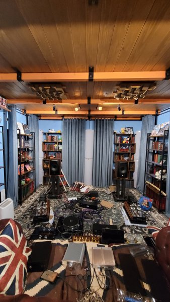

Non vorrei usare DRC, ho capito che le mie convinzioni sul bass reflex erano errate, quindi invece che fare "tuttotende" dietro ai diffusori, ho scelto di fare così.
L'idea """""sarebbe""""" di mantenere gli angoli assorbenti ma alternare le tende alle librerie per avere anche diffusione.
Per ora mi sto occupando della parete di fondo, poi vi chiederò un cortese parere anche su quelle laterali.
Amerei molto avere suugerimenti e/o opinioni.
Grazie!
Il Reba

P.s la foto fa pena, considerate che la parete di fondo è larga 4 mt.

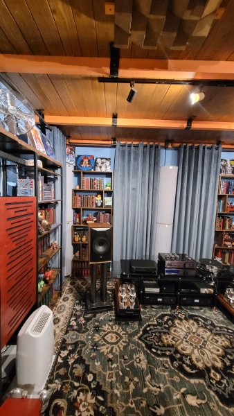

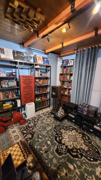

Ok, se interessa ancora a qualcuno, ho portato le seguenti modifiche alla stanza:
Mi pare che le cose vadano meglio.
Ho anche avvicinato i diffusori alla parete di fondo, da 1,30 mt a 1 mt. e il basso è sicuramente più presente. Ho anche cambiato l'inciinazione dei diffusori da paralleli al muro a orientati verso il retro della testa dell'ascoltatore, questo ha portato i cambiamenti maggiori.
Mi piacerebbe sapere cosa ne pensate del trattamento, anche ricevere consigli sarebbe gradito.
Grazie, ciao!

#15 Messaggio da MarioBon »
Il senso della profondità si accentua allontanando tra loro le casse dx ed sx e facendole incrociare davanti all’ascoltatore come nella figura qui sotto. Le riflessioni laterali sono ridotte e tendono a passare alle spalle dell’ascoltatore.
Altri preferiscono orientare le casse in modo che i tweeter arrivino direttamente alle orecchie dell'ascoltatore (accentua gli alti).
Altri preferiscono orientare le casse in modo che i tweeter incrocino dietro alla testa dell'ascoltatore.
Non si deve avere timore di sperimentare anche posizioni estreme (molto vicino, molto lontano). Inclimare le casse non costa nulla, avvicinare o allontanare il punto di ascolto è gratis.
