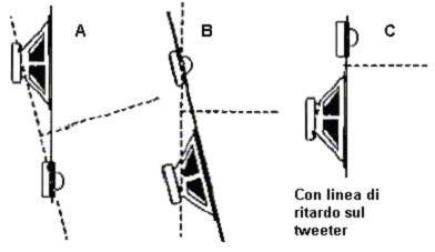

Buonasera Mario!!MarioBon ha scritto: 14/11/2025, 10:38 In un sistema stereo i due canali producono la distribuzione delle sorgenti virtuali lungo la congiungente dei due canali. Sembrerebbe finita qui invece la direzione apparente di provenienza del suono dipende da altri fattori:
- la direttività sul piano verticale del sistema di altoparlanti (e le caratteristiche delle superfici riflettenti)
- la direzione dell'asse privilegiato di ascolto (**) del sistema di altoparlanti ... (**) l'asse privilegiato di ascolto non è quasi mai l'asse del tweeter
Mi hanno colpito queste specificazioni più delle altre:
mi aspettavo che l'asse del tweeter fosse quello di ascolto privilegiato per il miglior trasferimento delle alte frequenze presenti nella registrazione originaria ... e invece leggo che non è così!!!!
Riguardo alla dispersione verticale, questa non è uguale a quella orizzontale? Non vale più la regola che prevede il tweeter alla stessa quota delle orecchie?
Sulle Tebaldi il tweeter è a 110cm. dal pavimento, si trova in pratica un po' più in alto rispetto alle orecchie di un ascoltatore seduto su poltrona o su divano...Quale è la motivazione tecnica di ciò?
Grazie infinite in anticipo!!
Re: Ci stanno prendendo in giro o una c'è una spiegazione?
In un sistema a più vie è normale che la direttivtà sia più accentuata sul piano verticale e meno accentuata sul piano orizzontale.
Questo perchè la dimensione verticale della sorgente (woofer, medio, tweeter) è maggiore della dimensione orizzontale.
In un sistema con medio a cono e tweeter a cupola, quando il tweeter è sopra al medio l'asse i cui punti sono equidistanti dai centri di emissione del medio e del tweeter è rivolto verso il basso. La figura mostra la direzione dell'asse privilegiato di ascolto in base alla geometria.
La figura A mostra il caso del tweeter sotto al medio (o woofer)
la figura B mostra il caso del pannello inclinato
la figura C mostra il caso dell'allineamento con un ritardo applicato al tweeter (che è più avanzato)
Anche il filtro cross over ha la sua influenza.
Effettivamente alle frequenze più alte l'asse di radiazione corrisponde con l'asse del tweeter ma questo riguarda la banda dove l'orecchio è sensibile ma poco selettivo (meno importante della banda media).
