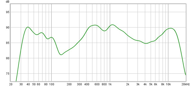

1) MIGLIORAMENTI = ridotto di un ottava il buco in mediobassa
2) INDAGINI = c'è una sorta di "pre-impulso" nel dominio del tempo, ha un ampiezza inferiore al secondo, che si posiziona regolarmente sullo "zero".
Questo NON FA BENE al DRC, che si trova ad operare su una coppia di impulsi.
Effettua una misura ad un metro dal diffusore posizionando il mic in asse e al centro del pannello, vediamo se i due impulsi persistono.

...intanto sono passati da 1,5ms a 7ms.... :?

Ecco:
Ecco la misura:
http://www.filedropper.com/micasse
Messaggi: 7924
Re: Diffusori planari e DRC
#104 Messaggio da TomCapraro »
...scomparso il doppio impulso... 8-) 8-) 8-)

TomCapraro ha scritto:...scomparso il doppio impulso... 8-) 8-) 8-)
ok e quindi ?
Lasciando stare per un attimo il drc, metto il sub ?

...si manifesta soltanto una diffrazione ai bordi, visto che i pannelli sono larghi.
La ITG mi dice che a 2,86cm (83us) viene generata la primissima riflessione.

TomCapraro ha scritto:...si manifesta soltanto una diffrazione ai bordi, visto che i pannelli sono larghi.

Bluenote ha scritto:
ok e quindi ?
...per il DRC la vedo dura.
Si genera in ambiente una riflessione con energia "superiore" a quella del suono diretto :shock:
Dobbiamo assicurarci di questa cosa.
Poi, senza drc, puoi inserire il sub e tararlo...tanto la risposta adesso è piu regolare.
Vedi di verificare la fase assoluta, (inverti i cavi su entrambi i diffusori...non vorrei che in controfase peggiorino qualcosa)
Le misure prendile bene, potrebbero servire per altre cose.

Ok, procedo con l'inserimento dei sub.

Bluenote ha scritto:Ok, procedo con l'inserimento dei sub.
Se incroci a 100hz vai a compensare anche il buco.
