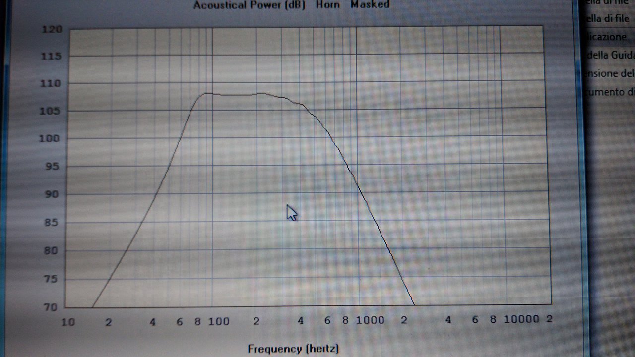

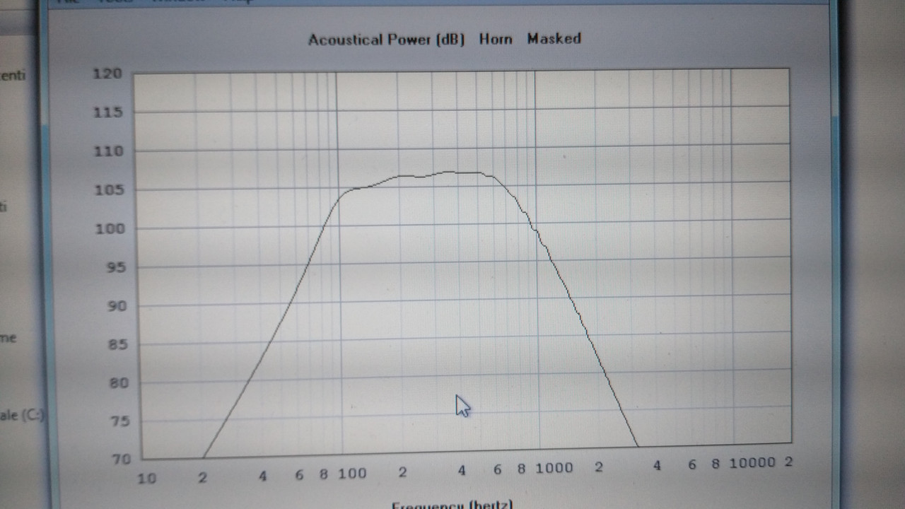

Bene, facciamo dunque questa benedetta prova.
Simuliamo una tromba che carica attorno ai 100 hz. Qualcosa di abbastanza lineare altrimenti non si capisce quel che succede. La simuliano su 1, 2 e 4 pi. La corretta simulazione della sola tromba è quella su 4 pi. Le altre due ricevono l'aiuto del dimezzamento successivo dell'angolo di emissione che nulla ha a che vedere con la tromba. Un semplice rd riceve lo stesso favore. Si, se mettete le roggerine in angolo il basso sale di svariati db. Teoricamente fino a 18. Come qualsiasi altro diffusore. Lo sanno tutti, tutti hanno provato.
Emissione su 1 pi, confluenza di due pareti. Tutto molto bello. 110 db. Da dove arriva tutta questa energia? Sarà perché il segnale è “costretto” dalla tromba, fino a dove può, ad emettere solo in una determinata area dello spazio? E dove non può, dalla confluenza delle pareti?
Su 2 pi è sparita una parete. Diffusore appogiato su un piano senza più nulla attorno. Si nota un deciso calo generale di tutta l'emissione ma quel che si nota di più è che il calo è maggiore verso la parte bassa dove la tromba è sicuramente meno direttiva e il fronte di emissione è raddoppiato. Raddoppiato mi ricorda teoricamente -6 db. Sui bassi sono stati persi 6 db? 109 meno 6 fa 103. Pare proprio di si. Perchè la risposta non è più piatta ma in salita? Sarà perchè la tromba pian piano diventa sempre più direttiva salendo in frequenza e quindi emette maggior spl ma in meno spazio?
Su 4 pi, sparite tutte le pareti. La tromba da sola senza nessun aiuto. Il calo generale è deciso ma quel che si nota è che la perdita di emissione sui bassi è importante. Quanto? Parecchio, tanto che l'emissione si è quasi allineata alla sensibilità del woofer. Altro dimezzamento altri 6 db, totale 12 db. Dico quasi perchè una leggera direttività c'è ancora anche a 100 hz. Siamo a circa 109 – 12 = 97 db. Si nota comunque che la risposta sale e sale parecchio. Circa 6 db. Come mai la risposta non resta piatta come nella prima immagine ma scalata 12 db? Non sarà che più la frequenza sale e più la tromba diventa direttiva e per questo emette quei 6 decibel in più rispetto a 100 hz circa dove è ormai costretta ad emettere su tutto lo spazio?

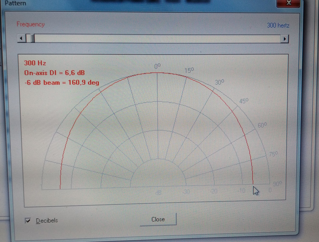

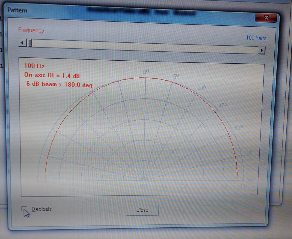

Risposta polare a 100 hz leggermente direttiva, poco ma già accenna.

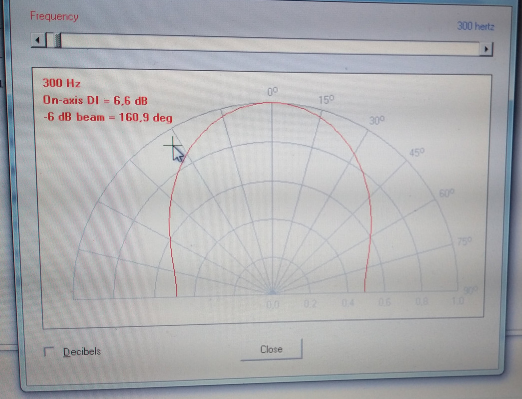

300 hz, si può dire vacca? Diciamolo.

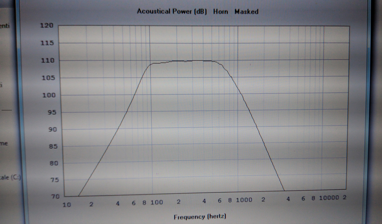

Stessa immagine ma in db. A 300 hz a 90 gradi non ha perso oltre 6 db? Ha perso cioè il 75% della sua potenza? Pare di si.
Adesso riprendiamo l'immagine 3 e la 6. Non vi sembra che i 300 hz siano proprio 6 db sopra i 100 in asse ma scendano di 6 db fuori asse nella risposta polare allienandosi ai 100?

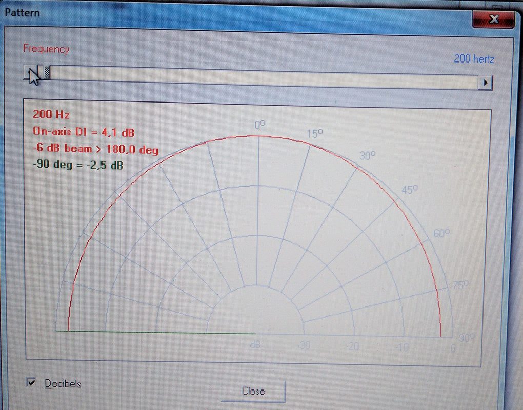

Prova a 200 hz. Fuori asse perde circa 2,5 db. Quasi il 50% in meno.
Nota, quel woofer in rd a 300 hz a 90 gradi è in pratica omni. Non solo, in asse emette potenza con una rif in leggere salita fino a 2000 hz. Potenza che la tromba cessa di emettere a 500 hz circa e spreca completamente per circa una ottava e mezza.
Domanda quasi finale? A 300 hz è direttiva o no? Perchè a me pare lo sia e sono assillato dal dubbio.

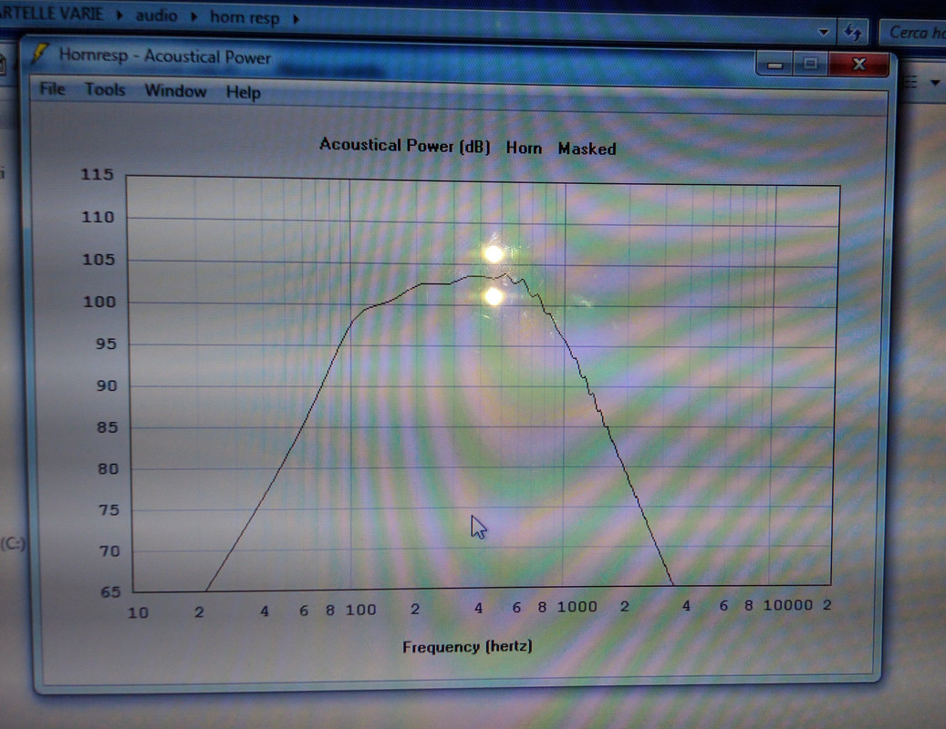

Ci resta un dubbio, ma questo HR funziona correttamente? Mahhh proviamo a simulare una tromba che taglia nell'intorno degli 80 hz come fosse in ambiente ma non in angolo. Eccola.

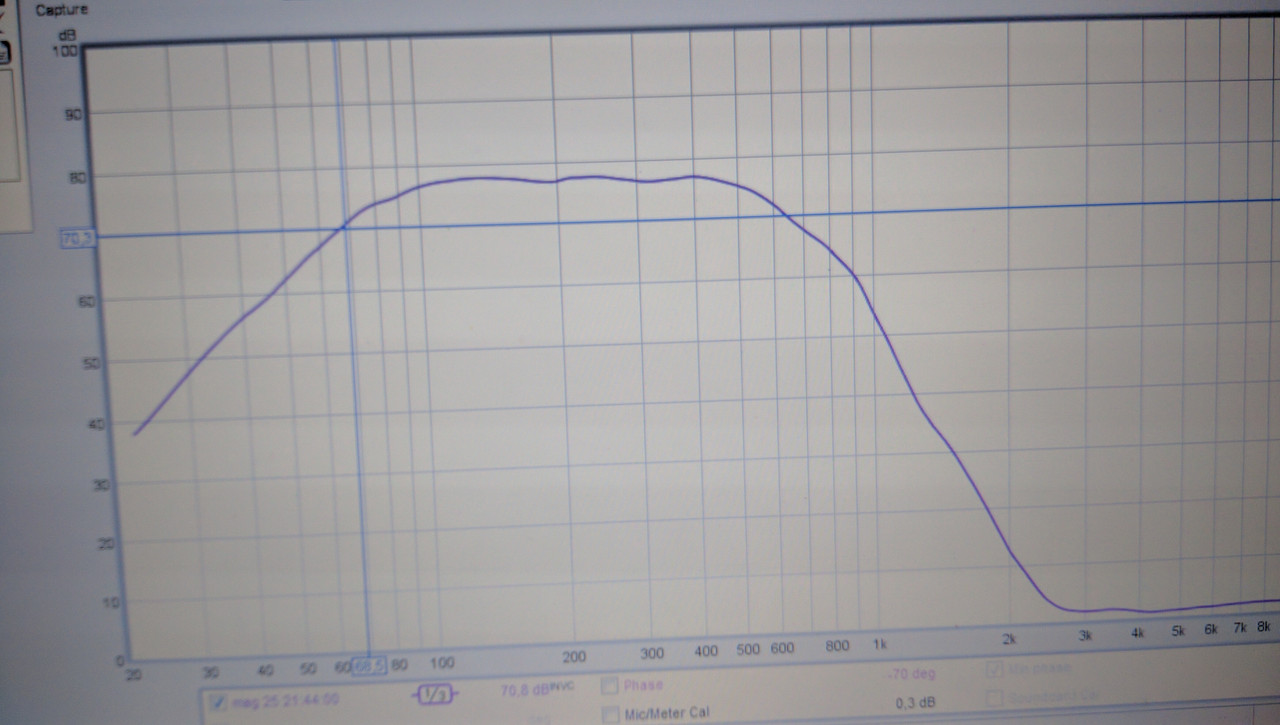

E' attendibile? Allora misuriamo con REW il trombone. Eccolo.
Molto attendibile, fino a quasi 500 hz la risposta è la stessa, da 100 a 300 praticamente sovrapponibili. Non fatevi ingannare dai diversi livelli e dalle scale diverse dei grafici. A 300 hz è direttiva? Ancora ve lo devo dire?
