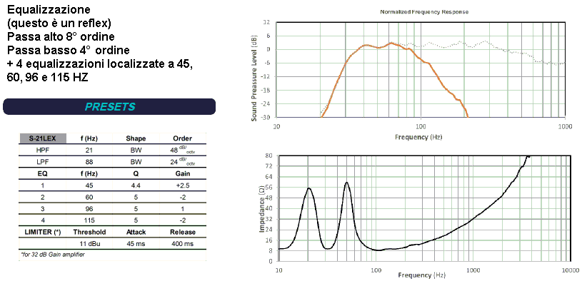

Con la cassa chiusa, se si vuole fare una cassa di volume ridotto, non è difficile equalizzare la risposta. Questo è un equalizzatore per la cassa chiusa (traslazione di Fs e Qt)
Provate a guardare i Kit della Beyma: sono tutti forniti della "mappa" per come equalizzare la risposta. Oggi nel professionale si fa così: un woofer che tiene oltre 1000 Watt, un ampli in classe D e riposta equalizzata per ottenere quello che si vuole.

Quindi se ho capito bene anche se la cassa chiusa raggiunge la risonanza (F3) prima del reflex( quindi comincia ad attenuare prima del reflex),MarioBon ha scritto:Per un subwoofer la cassa chiusa ha un vantaggio: la pendenza del passa_alto naturale è di 12 dB/ott. Dato che nella prima ottava un filtro del 2° ordine attenua di 8 dB, se la risonanza è a 40 Hz i 20 Hz si trovano 8 massimo 10 dB sotto. Con il contributo dell'ambiente questa attenuazione si recupera facilmente.
Questo è il passa_basso normalizzato:
http://www.mariobon.com/Glossario/___Fi ... izzato.pdf
basta invertire l'asse della frequenza e diventa un passa alto.
esempio
questo gap lo si può recuperare con l'ambiente (meglio ancora con sistemi di correzione ambientale). si avrebbe però il vantaggio della cassa chiusa cioè maggiore controllo del woofer e una minore pendenza della risposta?

Si, ma non è facile star dentro la XmaxMarioBon ha scritto: Con la cassa chiusa, se si vuole fare una cassa di volume ridotto, non è difficile equalizzare la risposta.
Re: Primo progetto Subwoofer
E' un modo per ridurre gli spazi, necessariamente il woofer deve per fare quanto gli si chiede.
