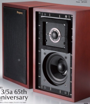

in questo diffusore
l'unico pezzo di feltro che può avere un senso per limitare la diffrazione è quello sotto al tweeter indicato dalla freccia.
Degli altri non ci sarebbe bisogno perchè il mobile non ha sporgenze.
In realtà tutto quel feltro serve a limitare la dispersione del tweeter (proprio a causa della diffrzione).
Il secondo link non l'ho ancora letto.

Beh...MarioBon ha scritto: 13/12/2020, 18:08 in questo diffusore

Re: Primo diffusore 3 vie
Questo qui sopra è il diffusore indicato dal prof. Teo Marini che è la replica del primo mini-diffuore della BBC di 65 anni fa. Gli "errori" sono due:
- il bordo sporgente attorno al pannello frontale
- il woofer montato dall'interno (con un ulteriore spessore)
Un tempo si dava più importanza alla tela che copre gli altoparlanti che alla ricostruzione della scena quindi il pannello frontale aveva i bordi sporgenti per fissare il telaietto (che a volte non si poteva nemmeno togliere). La diffrazione che ne deriva, tra le altre cose, determina la dimensione apparente della sorgente. n questo caso il feltro rimescola un po' le carte e rende la diffrazione meno evidente nella risposta in frequenza (la risposta impulsiva resta "povera").
Il woofer montato dall'interno, non a filo del pannello, è un errore anche più grave perchè i suoi effetti sono stati desritti da Olsen prima che questo diffusore fosse prodotto. Più l'altoparlante è piccolo ed il taglio "alto" e peggio è.
La figura viene da uno dei libri di Olsen.

nel riquadro giallo leggo " la stessa cosa accade se il pannello frontale è troppo spesso ". ma in che senso se l' ap è montato a filo ?
perchè dietro l' ap dentro la cassa le onde si indirizzano male ? grazie.

Grazie, Mario, per questa tua utile precisazione!MarioBon ha scritto: 20/12/2020, 14:12 Questo qui sopra è il diffusore indicato dal prof. Teo Marini che è la replica del primo mini-diffuore della BBC di 65 anni fa. Gli "errori" sono due:
Firmato: Teo Marini
N.B.: non posso più fregiarmi del titolo di "Professore" avendo smesso, ormai da anni, di insegnare Trombone!!!

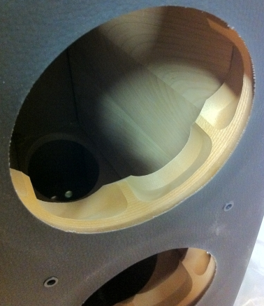

Perchè un pezzo di tubo è un pezzo di tubo sia che sia davanti che dietro all'altoparlante. Tra l'altro nella parte posteriore c'è anche il magnete e , specie con i diametri più piccoli, si può formare una strozzatura tra il pannello ed il magnete.rollo ha scritto: 20/12/2020, 16:14 nel riquadro giallo leggo " la stessa cosa accade se il pannello frontale è troppo spesso ". ma in che senso se l' ap è montato a filo ?
Per questo motivo i pannelli vengono fresati anche dietro per evitare turbolenze e cavitazioni.
