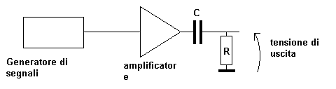

Re: Misura risposta in frequenza condensatore
la cosa più facile da fare è questa:
scegli R in modo che 1/(6.28 RC) non superi mille Hz in modo da poter vedere molte armoniche.
Il generatore produce una sinusoide e si analizza la distorsione armonica nella tensione di uscita.
Farlo con un passa alto o un passa basso non ha importanza. Il passa alto blocca la continua ed è più sicuro.
Ricordarsi di misurare la distorsione del generatore e dell'amplificatore in modo da capire quella dovuta al condensatore.
Per il resistore usare un certo numero (10) di resistenza in parallelo da un Watt e fare attenzione che non si scaldino.
Analizzare un numero intero di periodi e non usare finestre di pesatura nel tempo.
