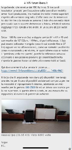

Approposito, non l'avevo nemmeno scritto, ho ascoltato il brano "Crisbell" di Gianluigi Trovesi dal sito https://music.youtube.com/watch?v=sTnFS5S4eXY e ho simulato con il miniDSP la curva degli scatolotti messi a tavolino del nessie2....vabè...altro che pizzico di equalizzazione...serve un miracolo...

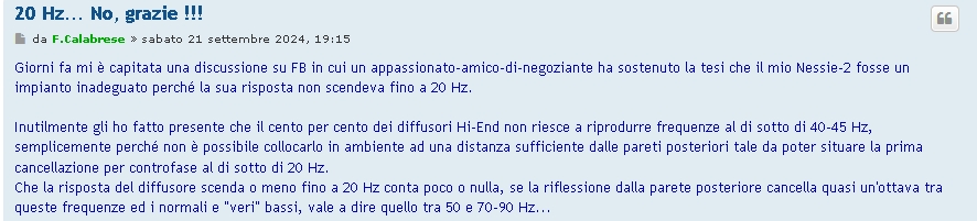

Un controesempio? Eccolo: Nessie-1 scende fino a 27Hz con il sub in angolo.MarioBon ha scritto: 25/09/2024, 14:40 sempre riguardo ai sub di Nessie 2. Da qui
http://www.hifi-forumlibero.it/phpBB3/v ... f=5&t=9989
Se ci fosse solo la parete alle spalle della cassa avrebbe anche ragione. Mai in un ambiente chiuso le pareti sono più di una e anche più delle tre che riesce a concepire.
Per smentirlo basta trovare un sistema che emette in ambiente sotto i 40 Hz.
Sembrerebbe che Nessie-2, malgrado l’incremento di costo, non sia un upgrade rispetto Nessie-1.

Tagliato a 180Hz, un sub...mono per giunta... Comincio a sospettare che c'è chi ascolta musica privilegiando solo alcuni parametri e tralascia altre variabili ritenute non importanti o che addirittura si pensa non esistano.

mario061 ha scritto: 26/09/2024, 22:13 Approposito, non l'avevo nemmeno scritto, ho ascoltato il brano "Crisbell" di Gianluigi Trovesi dal sito https://music.youtube.com/watch?v=sTnFS5S4eXY e ho simulato con il miniDSP la curva degli scatolotti messi a tavolino del nessie2....vabè...altro che pizzico di equalizzazione...serve un miracolo...![]()
il fatto è che da quelle parti non hanno manco il coraggio di fare una prova del genere. O forse gli fa comodo non farla. Meglio scrivere menate a profusione per confondere le acque...
Cmq brani che scendono così in basso ce ne sono a migliaia, e non si tratta dei soliti brani che si citano sempre a favore delle basse frequenze (organo a canne, etc) per cui un sistema che sega la prima ottava con la pretesa di sosituire tutti gli altri, fa solo ridere...
Tra l'altro se il doppio reflex dello scatolotto è accordato a 40-45Hz (cosa molto probabile a vedere la risposta del tavolinetto) a 30Hz è completamente fuori accordo, per cui anche l'angolo può far poco contro la distorsione che avrà, specie dopo l'equalizzazione che serve per portare tutto a livello
