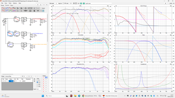

Ho simulato col tweeterino scan

Non sono riuscito ad ingrandire più di tanto. Come ti è sembrato ?

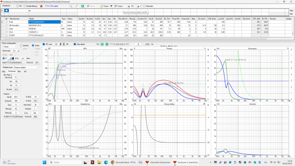

Si scusa si vede niente, se vuoi in privato mandami una mail che ti invio i file per vituix, i tre purifi son calibrati per funzionare assieme, 5 minuti non c'è da calibrare niente, anche il caricamento col passivo, studiati bene.
Ha ragione Mario, visto che devono funzionare in ambiente la sospensione pneumatica è la più furba oltre che la meglio suonante.
