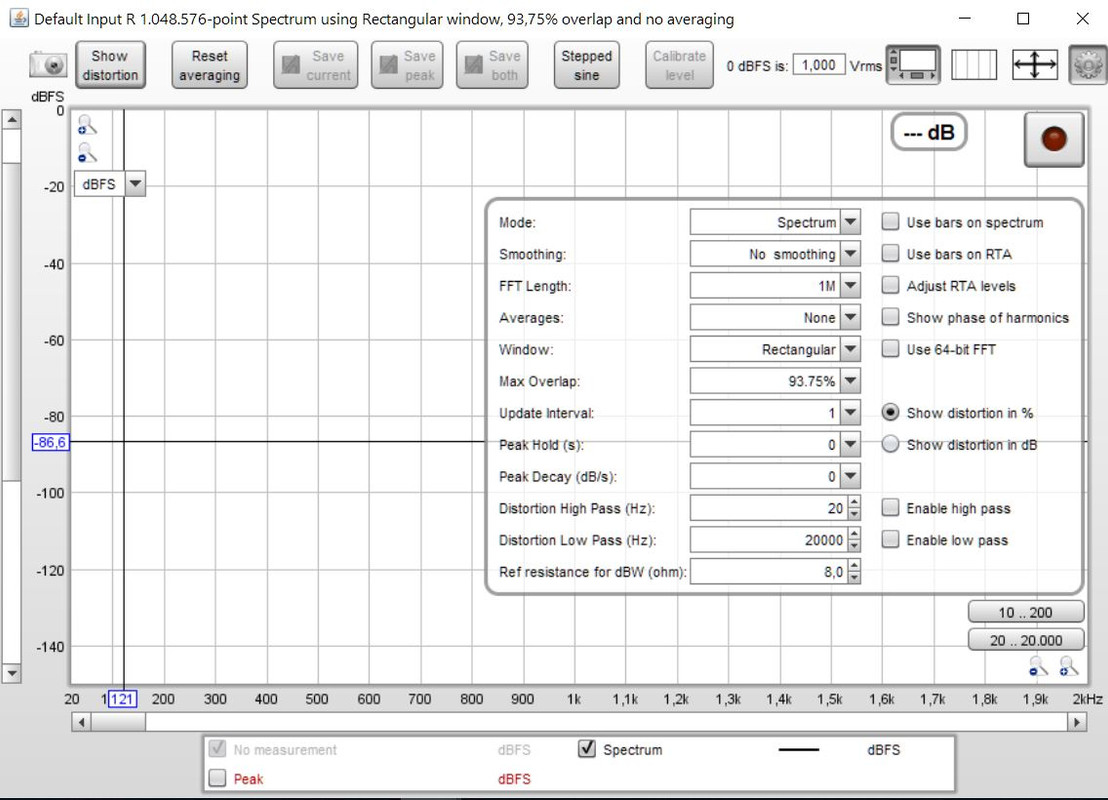

1) sostituire dB con dBFS
2) cambiare la scala dell'asse verticale con una finestra 0dBFS ---> -150dBFS
3) cambiare il valore della FFT Lenght con 1.048.576
4) non attivare il pannello della distorsione, per questa misura NON serve.
5) questa l'ho dimenticata...togliere la spunta su "peak" (in basso a sinistra)
p.s se la versione RTA non implementa tali settaggi, scaricare la nuova versione di REW.

timido ha scritto:Immaginecaricare immagini html
cosi va bene?
Tutto bene tranne la larghezza di banda, hai impostato da 20hz a 2000hz...(direi di estenderla fino a 20.000hz)
A questo punto ti basta piggiare il tasto 20...20.000 in basso a destra.

Nel "pettine" dei multitoni si formerà una "macchia nera" (avevo postato un esempio).
Questa "macchia nera" avrà un determinato livello rispetto all'ampiezza dei multitoni.
Il rapporto di ampiezza tra i multitoni e l'ampiezza della "macchia nera" stabilirà il livello di distorsione.
