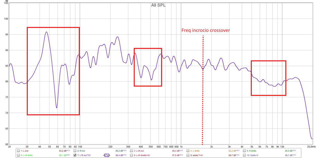

Re: Supporto per primo progetto diffusori
ciao,
mi sono perso...come al solito
Non ho ben capito quale dei problemi stiamo affrontando e quale approccio stiamo seguendo:
Partiamo dalla risposta di entrami i diffusori nel punto di ascolto:
I problemi che mi sembrano evidenti sono:
- sotto i 100Hz, vorrei capire da cosa dipendono (riflessioni?), ma forse meglio riparlarne quando avremo anche il sub
- c'è uin buco sui 400-500Hz (non so se è un problema)
- c'è un calo di SPL dai 5K in su (non so se è un problema)
Atre cose che noto:
- rinforzo tra i 100Hz e i 250Hz (nopn so se è un problema)
Se ora misuro il diffusore lontano dalle pareti (circa 2m) la risposta cambia (in meglio)
- rimane il problema sotto i 100Hz (il comportamento è comunque cambiato di molto)
- si crea un buco sui 3.2 KHz (è un buco visto anche in simulazione)
Ho rifatto la prova del solo diffusore distante dalle pareti con solo Woofer (la prova con solo tweeter mi è difficoltosa perche per rimuovere il woofer faccio fatica):
il woofer mi sembra già fuori dai giochi
Atre cose che noto:
Visitano il forum: Bing [Bot] e 8 ospiti
