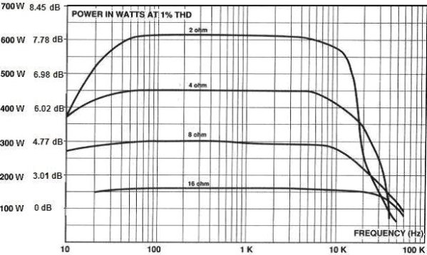

Re: Floorstanding 3 Vie DIY
in rete ho trovato questa caratteristica di risposta in frequenza in funzione del carico per un amplificatore PowerSoft per il sistema iPal:
la scala varticale è di 50 Watt per divisione.
Come si vede ci sono delle limitazioni agli estremi della banda.
Anche in questo caso si conferma che un amplificatore funziona meglio sui carichi "alti".
Si confronti la sisposta si 16 e 8 Ohm.
Da 16 a 8 Ohm la potenza raddoppia
Da 8 a 4 Ohm la potenza passa da 300 a 450 Watt (x1.5)
Da 4 a 2 Ohm la potenza passa da 450 a poco più di 600 Watt (x1.34)
Questo amplificatore grarantisce 34.6 Vrms su qualsiasi carico tra 2 e 8 Ohm (come un amplificatore da 150 Watt)
con la risposta in frequenza mostrata dal grafico (e bisogna prendere quella sui 2 Ohm)

Non mi è chiara una cosa...
A me di capire che con un tweeter, ma da ben 16Ohm si è ok perché sono garantiti 150W lineari nella banda di interesse delk tweeter. Nella banda Woofer/Mid possono diventare solo 300W, ma garantendo carichi di 8 Ohm oppure diventano 450W su 4 Ohm per mantenere la linearità necessaria.
Ho preso un granchio?
