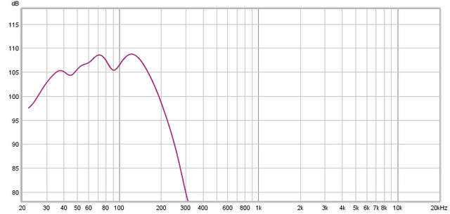

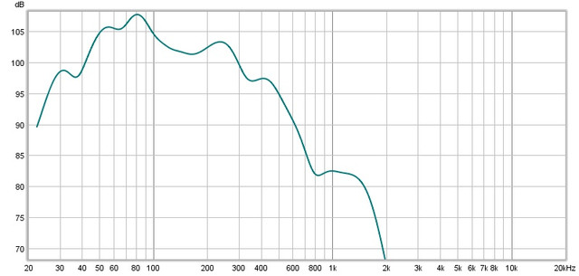

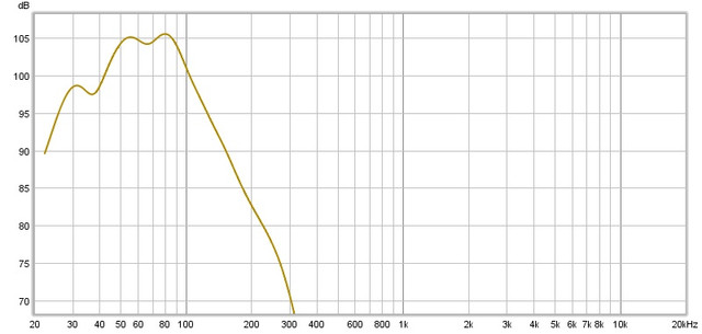

Eccole appena sfornate....
Sono tutte misure senza DBX
Subwoofer Sinistro
SX - woofer in basso - mic a metro - filtro out
SX - woofer in basso - mic a metro - filtro in
SX - Posizione d'ascolto - filtro out
Subwoofer Destro
DX - woofer in basso - mic a metro - filtro out
DX - woofer in basso - mic a metro - filtro in
DX - Posizione d'ascolto - filtro out
Il taglio dei sub è impostato a 100hz, quando attivo.

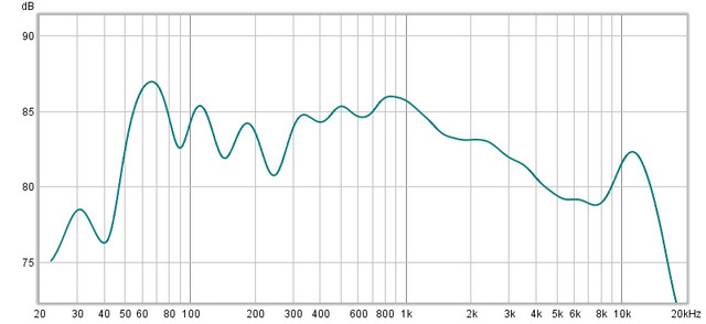

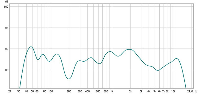

Queste invece le misure dei 2 sub col DBX.
SX
DX
Filtro out e mic nel punto di ascolto.
