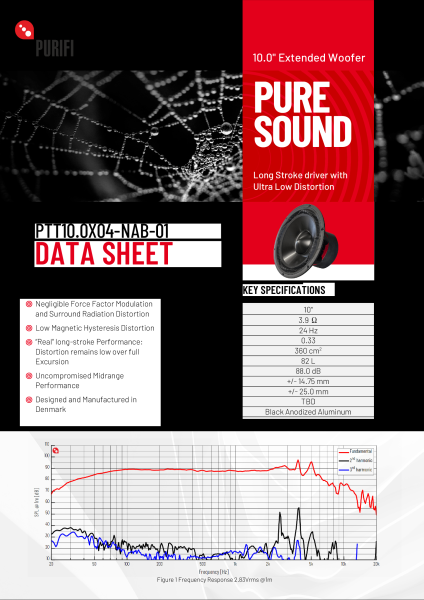

Alla luce dello sviluppo della discussione che si fa sempre più interessante, scaturisce naturale un confronto tra questi due super-driver 10"

Quello che inizialmente consideravo solamente dei woofer che scendevano molto, di fatto mi sembrano dei midrange, data la pazzesca linearità almeno fino a 2,5KHz per l'AT e 4KHz per il Purifi.
Possibile che li sanno fare solo in Danimarca driver così?
Sbaglio?

è un po più complicato, a parte che i più bravi sono tutti figli, nipoti ecc. della vecchia scuola scandinava, sul sito di Mario trovi l'albero genealogico della produzione attuale.
Qui vedi una prova abbastanza dettagliata che mostra che non è tutto oro ciò che luccica, se guardi solo la risposta in asse è vero che hanno ben studiato e applicato, ma se guardi la risposta fuori asse, ti accorgi che a 2000 è molto meglio tagliare, ed a fare i pignoli anche prima.
https://audioxpress.com/article/test-be ... ass-woofer
Ricorda che Skanning era il nonno, vero che ormai non ha più soluzione di continuità, il sito è diventato troppo simile allo Scanspeak.
Sul sito di Purifi ci sono molte schede tecniche dei nuovi accorgimenti adottati, ci vorrebbe un vero esperto per quantificarne il "peso".
