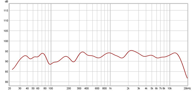

Re: Diffusori planari e DRC
Andando avanti con la "Procedura Bon" ecco le altre misure:
LEFT
Sat+Sub - Fase 0
Sat+Sub - Fase 180
RIGHT
Sat+Sub - Fase 0
Sat+Sub - Fase 180
La distanza tra sub e satelliti è di circa 40cm.
Il lato destro è sempre un po' più problematico, ma credo dipenda dalla stanza, che su quella parte presenta un allargamento di 1 metro.
Ora i satelliti sono a 90cm dalla parete posteriore, mentre la poltrona è a circa 90-100 cm dal muro alle spalle dell'ascoltatore.
Il risultato all'ascolto è, imho, eccellente.
LEFT
Sat+Sub - Fase 0
Sat+Sub - Fase 180
RIGHT
Sat+Sub - Fase 0
Sat+Sub - Fase 180

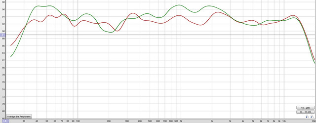

- Bluenote
- Messaggi: 1066
Questa è la rif con i due canali separati:
In rosso il canale sinistro, mentre in verde quello di destra.
Non mi sembra malvagia.
- Messaggi: 7930
Pare che tra i consigli di Mario, e quanto abbiamo "lavorato" in privato stia portando sulla "buona strada".
La risposta è abbastanza regolare.
Piccoli aggiustamenti nella risposta potrai farli anche tramite i parametrici del player (che sono molto accessoriati e a costo zero) che, a differenza del DRC, operano...non solo a fase minima, ma anche in determinati settori senza necessariamente intervenire su tutta la banda.
In questo modo si evita anche il problema di elaborare tramite il DRC risposte all'impulso con DUE impulsi speculari. (e per il DRC non è cosa buona).
Tuttavia, anche per "sfizio personale", quando avrai finito tutto....ma proprio tutto...mi manderai le misure definitive prese dal punto ascolto.
Mi serviranno per fare degli esperimenti personali.
- Messaggi: 7930
La scala verticale è a passi di 2dB per cui...è tutt'altro che malvagia...!!!
- Bluenote
- Messaggi: 1066
Sì, l'ho messa apposta....
