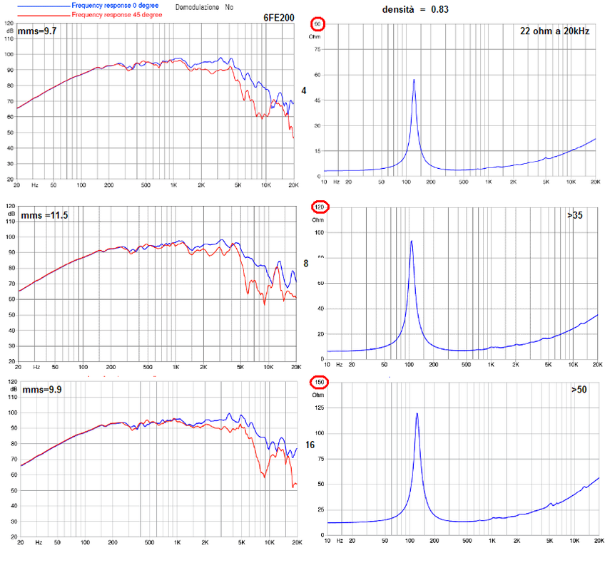

queste sono impedenza e risposte dei tre modelli Faital 6FE200 a 4, 8 e 16 Ohm copiate dai data sheet Faital
Per prima cosa va notato che la scala verticale nei grafici di impedenza non è la stessa.
Il modello a 4 Ohm è quello con l'induttanza minore (come atteso => filo più grosso => meno spire).
Si notino anche le corrispondenze tra le irregilarita nell'impedenza e le irregolarità nella risposta in frequenza.
Confrontando i parametri di Small
Si capisce come al variale di RE cambia la lunghezza dell'avvolgimento, l'altezza della bobina e il fattore di forza ed il Qtotale. I parametri di Small, in questo caso, sono stati scelti per mantenere lo stesso SPL con 2.83 Vrma applicati.

Mi ricordi che differenza passa tra Mms e Mmd? Una include l'aria e l'altra no?
Hai scritto che i parametri s/m sono stati "scelti", come e "quali si "scelgono"?
Re: Kit Audio_ Italia
Mms e Mmd differiscono per la presenza del carico dovuto all'aria. Nella massa che si trova nei data shhet è inculso il crico che il woofer vede in aria libera.
Variando l'impedenza della bobina mobile cambiano RE e BL e anche, in misura minore, la massa e l'altezza dela bobina mobile (Xmax). Ne segue che cambia il fattore di merito elettrico Qe. Restano "liberi" VAS e QMS e, in misura minore, la massa. SD è la stessa per tutte le versioni. Come vedi i tre woofer hanno Qt diversi.
