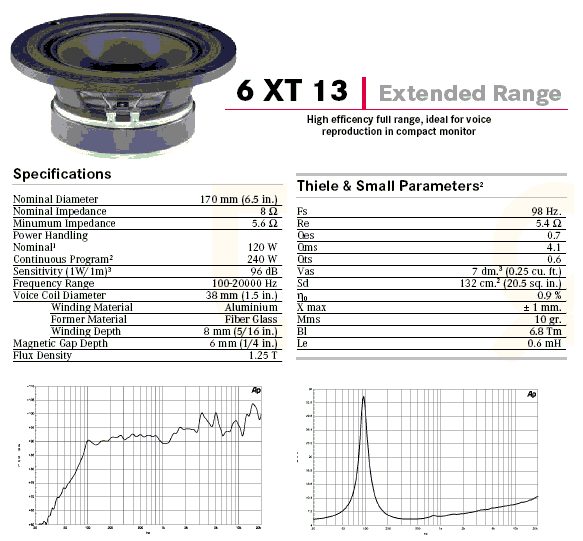

Spero tu non abbia deciso di sostituire gli elettrostatici con questo largabanda:
(che tra l'altro non è più nel catalogo della B&C, è discontinuo. Si trova in rete a poco più di 80 euro.)
Si tratta di un largabanda che sembra efficiente perchè dichiara 96 dB ma che in realtà ha un rendimento dello 0.9% e soprattutto uno spostamento volumetrico molto ridotto (Xmax=1 mm).
In sostanza il tuo elettrostatico a ha uno spostamento volumetrico maggiore: il largabanda con 1 mm di Xmax produce 100 dB su mezzo spazio. La membrana del tuo elettrostatico, per produrre 100 dB, deve spostarsi di circa 0.02 millimetri (ovvero 20 micron, 50 volte meno perchè è 50 volte più grande).
Diversamente da quello che si può pensare, non c'è una relazione semplice tra rendimento e massimo SPL riproducibile. Un altoparlante può essere molto efficiente ma non essere in grado di produrre SPL elevate. Al contrario un altoparlante poco efficiente può produrre SPL ragguardevoli. Tutto dipende da quanta aria può essere messa in movinemto (spostamento volumetrico). Naturalmente cambia la potenza necessaria ma quello che conta (oggi) è la massima SPL non il rendimento. Cinquanta anni fa contava di più il rendimento perchè di amplificatori avevano al massimo qualche decina di Watt. Poi il massimo SPL va scelto in base alle esigenza ed al volume dell'ambiente.
