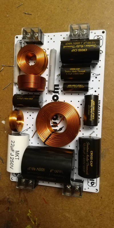

Se lo scopo è produrre centinaia di diffusori con qualità costante si devono considerare con attenzione le tolleranze.
Se si realizza una coppia di diffusori per uso personale si può agire in modo più semplice:
- si realizza il cross-over per un diffusore
- si misurano i componenti
- si realizza un cross-over uguale
In sostanza è sufficiente che i due cross-over siamo uguali tra loro. Questo si può ottenere anche usando componenti con tolleranze alte. Per esempio se hai due condensatori al 10% e uno misura 11uF mentre l'altro misure 9uF, basta prendere un condensatore da 2.2 o 1.8 uF e collegarlo in parallelo a quello da 9uF. Si ottengono cosi due condensatori da 11uF con tolleranza ragionevole (4-5% circa nel caso peggiore, 0% nel caso migliore). Per i resistori e le induttanze si può fare lo stesso ragionamento. Anzi i resistori MOX all'1% costano abbastanza poco e le induttanze hanno tolleranze già abbastanza basse. Quindi basta concentrarsi sui condensatori.

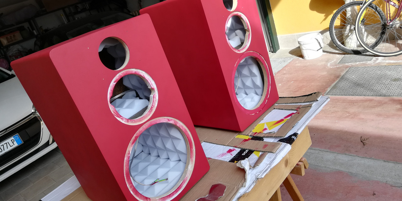

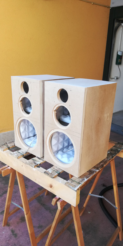

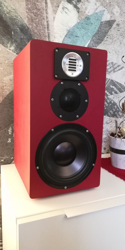

ieri finalmente ho concluso il progetto finalizzando la verniciatura e il montaggio.
Le foto non rendono molto, ma sono uscite molto bene
Ringrazio tutti per l'aiuto e il supporto (o sopporto
Ecco alcune foto:
<a href='https://postimg.cc/zy7FS2LT' target='_blank'><img src='https://i.postimg.cc/zy7FS2LT/IMG-20210321-145023.jpg' border='0' alt='IMG-20210321-145023'/></a>
E' stato un progetto molto didattico, ho imparato molto sui crossover e ho capito che la strada giusta forse è la mutiamplificazione. I crossover sono complicati e costosi e la messa a punto richiede strumenti e spazi idonei per i test, acnhe se devo dire mi sono divertito molto nelle varie prove e affinamenti.
Visto l'enorme quantità di tempo dedicato a questo progetto, l'unico rammarico forse e non aver utilizzato dei driver di un livello piu alto (woofer e medio). Il tweeter è veramente bello da vede e non mi dispiace all'ascolto.

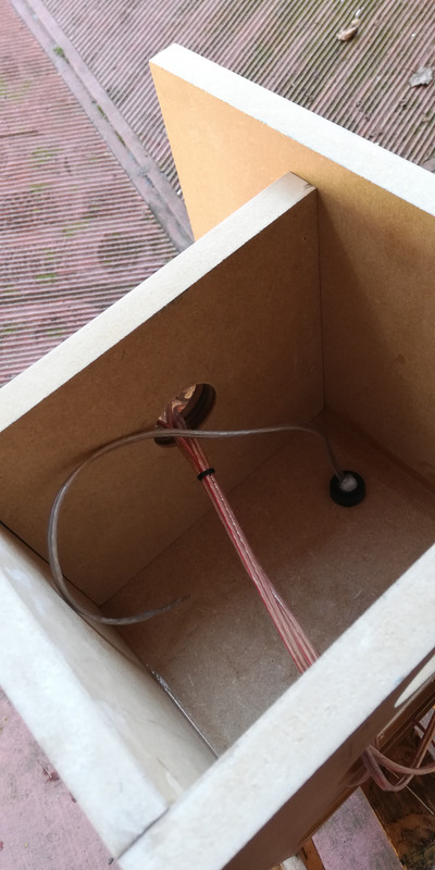

Complimenti davvero.. sembrano belle e ben fatte.
Come hai fatto a fare passare e poi sigillare il passaggio dei cavi dal vano crossover al vano degli altoparlanti?

Per sigillare ho forato il pannello, ho fatto passare il cavo, ho messo un gommino appoggiato e incollato e poi l'ho riempito con colla vinilica. alla fine ho siliconato da entrambi i lati

Per sigillare i fori dei fili uso la colla termica.

Domanda.....vedo, facendo zoom, che hai optato per i faston per il cablaggio degli altoparlanti..
Non hai paura di falsi contatti col tempo? Io in genere saldo.
Re: Primo diffusore 3 vie
Il faston ha una superficie di contatto ampia e se ben incastrato è meccanicamente saldo. Lo uso da anni su migliaia di diffusori senza alcun problema.
