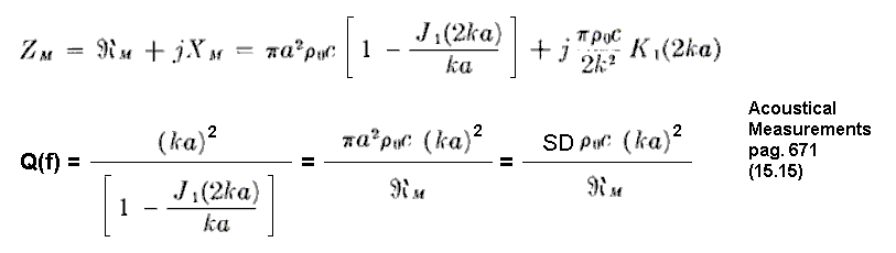

A proposito di questa cosa che disse il sig. Calabrese ribadisco che esiste una relazione tra la parte reale dell'impedenza di radiazione e il fattore di direttività. Lo dice esplicitamente Beranek in "Acoustical Measurements" del 1993. Per comodità riporto qui di seguito le espressioni che lo provano. Zm è l'impedenza di radiazione di un pistone su parete infinita e Q(f) il suo fattore di direttività. SD è la superficie di radiazione.
Se si sanno leggere se ne traggono le conclusioni, se non si sanno leggere... pazienza. Non può essere un problema mio.
Per aiutasi basta scrivere la parte reale dell'impedenza di radiazione di una sfera pulsante.
A volte, scrivendo le cose in modo diverso, si colgono proprietà che prima erano sfuggite.

Ma se uno non lo sa come fa a progettare trombe per bassi?
