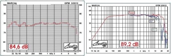

questa è una cassa da pavimento con due woofer da sette pollici in cassa chiusa (da Audio Review):
si vede la rispsota dei woofer in campo vicino (a destra) e la risposta in ambiente (a sinistra)
diciamo che se i woofer fossero 3 dB più alti ( o un po' più estesi) la risposta in ambiente sarebbe "buona" fino a 20 Hz.
Non è difficile arrivare in basso, il problema è il massimo SPL (che è la limitazione di questa cassa).

MarioBon ha scritto: 11/02/2025, 15:00 questa è una cassa da pavimento con due woofer da sette pollici in cassa chiusa (da Audio Review):
