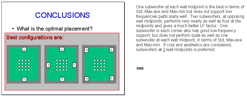

Visto che Bluenote possiede 2 sub-woofer, questo è il risultato di uno studio della JBL del 1999 quando il DRC credo ancora non era disponibile:
In sostanza dice che 4 sub-woofer è il numero massimo che conviene adoperare e che con 2 si ottengono risultati molto simili (ma richiede almeno una equalizzazione). Tutte le simulazioni sono state fatte in una stanza parallelepipeda e ripetute in 20 ambienti diversi. Il range di fequenza considerato si ferma a 80 Hz.

Quindi Mario, potrei avere migliori prestazioni mettendo un sub dietro alla poltrona dove ascolto e un altro di fronte dietro alle elettroniche ?

Ma se lascio il sub di sx li' dove è, e metto l'altro dietro la poltrona, cosa succede?
