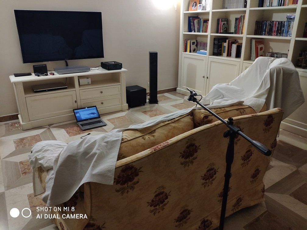

con un po' di ritardo... ma ci sono. Ho sistemato il microfono ad altezza orecchio e l'ho puntato verso i diffusori (di seguito la posizione verso il diffusore dx):
La stessa cosa è stata fatta anche per il diffusore sinistro.
La misura è stata fatta in un range tra 35 e 24000 Hz, senza considerare il subwoofer (mi sono reso conto che non è un granché). Quando torneranno tempi migiori (Covid-19 permettendo), vi chiederò un consiglio su un subwoofer che possa andar bene per il mio ambiente (stanza 4,5x6,7x3 metri).
