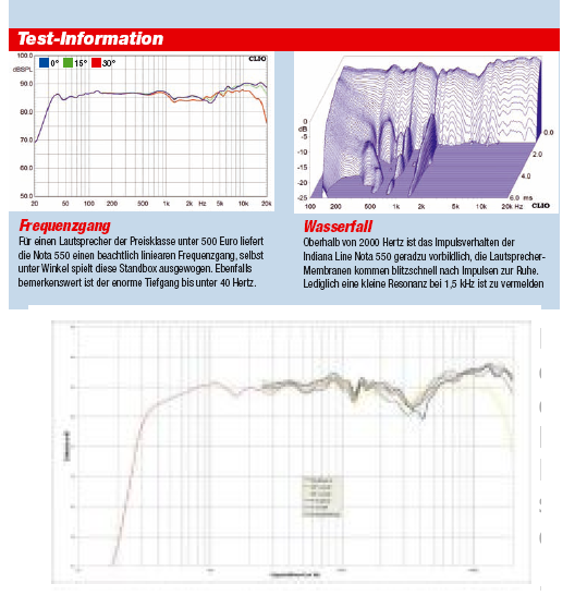

128 dB di picco dovrebbero essere sufficienti per l'uso domestico anche con 40 dB di rumore i fondo.
questa qui sopra è la risposta in frequenza della Nota 550 ripresa da una rivista tedesca e da una polacca. Si trovano nel sito Indiana Line. A parte una differenza in gamma bassa l'andamento della risposta e la sensibilità sono sostanzialmente concordi.
La sensibilità è di 86 dB sulle basse e l'impedenza nominale è di 4 Ohm. Anche il minimo modulo dell' impedenza è prossimo a 4 Ohm. Mettendone due in parallelo si scende a 2 Ohm nominali e la sensibiltà sale di 6 dB ma, come ripete spesso il sig. Calabrese questo è un volgare trucco per falsificare il dato di sensibilità. Forse le collega in serie così ottiene 8 Ohm nominali (ma sempre 86 dB restano). Comunque se bastano due coppie di Nota 550 (8 woofer da 5" in tutto) per arrivare a 125 dB a bassa frequenza significa che ci possono arrivare una coppia di Opera Seconda o Quinta (4 woofer da 7" in tutto) per non parlare delle vecchie Divina del 2004-2005 (che avevano appunto 8 woofer scanspeak da 5" per ogni coppia) il che significa
- che anche i diffusori con i "conini" sono sufficiente per la riproduzione domestica
- che tanti altoaparlanti "piccoli" fanno il servizio di uno "grande"
Tutte cose che il sig. Calabrese ha sempre contestato.
Prendiamone atto: il sig. Calabrese ammette, seppur indirettamente, che i suoi sistemi sono largamente sovradimensionati per la larga parte degli utilizzatori (i quali, giustamente, non li acquistano).
