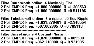

Ponendo in cascata due filtri passa alto del primo ordine con la stessa frequenza di transizione (1000Hz) ottieni un filtro a 12 dN con Q=0.5 (attenuazione 6 dB a 1000 Hz).
Se il filtro elettronico è un 12 dB/ott con Q=1 a 1000 Hz e il filtro passivo del primo ordine è sempre a 1000 Hz allora ottieni un
terzo ordine
Butterworth a 1000Hz (con attenuazione di 3 dB a 1000 Hz). Se il filtro elettronico ha un Q diverso non ottieni un Butterworth.
L'ordine di un filtro è dato dalla somma degli ordini dei filtri posti in cascata.
Va tenuto conto che un tweeter possiede un passa alto naturale del secondo ordine quindi l'ordine del passa alto acustico è sempre di due ordini sueriore rispeto alfiltro elettrico applicato.
Poi per capire che tipo di filtro ne viene fuori si deve capire one si combinano le frequenze ed i fattori di merito. Vedi per esempio la tabella qui di seguito per un filtro del quarto ordine a 1000 Hz
Dal punto di vista matematico per riprodurre correttamente un certo tipo di filtro le frequenze ed i fattori di merito devono essere precisi con parechi decimali dopo la virgola. Nella pratica si arrotonda parecchio.
